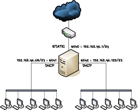

Aurais-t-on le droit de créer le réseau suivant ?
Y aurait-il un problème au niveau du DHCP ? Sinon y a-t-il moyen de spécifier dans dhcp.conf ethx consernée par le sous-réseau ?
Merci d’avance !!!

Je ne suis pas expert réseau mais pour le peu que je connaisse ca m’a l’air tout a fait faisable comme projet il suffit juste de bien configurer tout ça et c’est le plus dur.
Bah je ne trouve pas comment on fait pour différencier deux sous-réseaux pour deux dans dhcp.conf…
Est qu’ill les prend dans l’ordre donné par le fichier /etc/default/dhcp3-server :

Du coup lors de cette déclaration de dhcp.conf :
[size=92]subnet 192.168.46.64 255.255.255.224 {
range 192.168.46.65 192.168.46.94
subnet 192.168.46.128 255.255.255.224 {
range 192.168.46.129 192.168.46.158
}[/size]
Il sait que le premier ira pour eth1 et le second pour eth2 ?
Non, je pense pas, généralement, lorsque l’on veut qu’un service réagisse différemment suivant l’interface par laquelle il est accédé, il faut faire tourner deux instances de ton service, chacun ayant une configuration différente.
Bah, apparemment si, car je l’ai testé et ça passe sans problème.
eth1 prend --> range 192.168.46.65 192.168.46.94
eth2 prend --> range 192.168.46.129 192.168.46.158

Sous Vmware, j’ai ma station linux qui sert de passerelle (le serveur sur le schéma) et trois postes sous windobs en client derrière eth1 (@rx : 192.168.46.64/26)
J’ai aussi une station entre le router et la passerelle (192.168.46.3/24).
La station Linux sert de DHCP et de passerelle vers internet.
