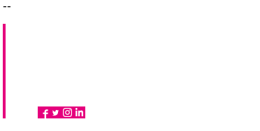

j’utilise la version stable de Debian qui est à jour et j’ai un souci avec Thunderbird qui n’affiche pas les signatures en HTML. J’ai bien les images, les lignes de couleur mais pas le texte, il semble s’afficher en blanc sur fond blanc… C’est l’affichage que j’ai en HTML original, si je change en mode HTML simple, j’ai bien le texte et seulement le texte malheureusement.

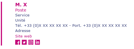

Bonsoir,
bien sûr,
Voici la signature originale :
Voici ce que m’affiche TB :

J’ai tenté une installation de la dernière version en dehors des dépôts (la version 60, alors que dans les dépôts c’est la 52) et je n’ai pas le problème d’affichage. Je vais rester avec la version 60.
