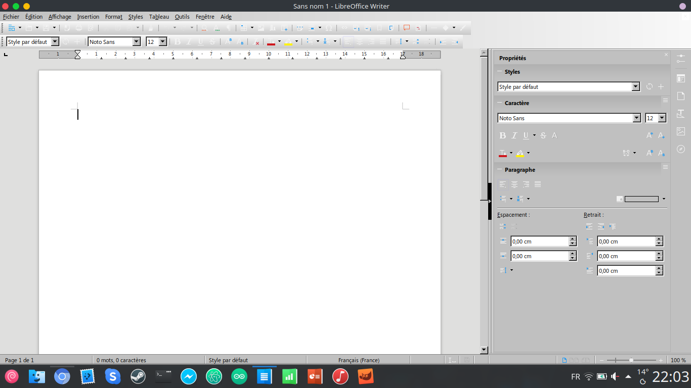

Bonjoir,
Après avoir réalisé ma petite mise à jour quotidienne sur Debian Testing hier, je me suis rendu compte aujourd’hui que mon LibreOffice avait changé d’apparence pour ressembler à un étrange monstre des années 90 :
L’erreur semble donc venir du passage de LibreOffice 5.4.0 à 5.4.1, entraînant la disparition de libreoffice-kde (car oui, je suis sous KDE Plasma). J’ai donc installé une machine virtuelle Debian Testing avec KDE toute neuve pour constater qu’après les mises à jour, l’affichage était aussi erroné. Étant donné la nouveauté du problème, je n’ai trouvé aucune piste/résultat probant sur Internet.
Quelqu’un d’autre aurait-il rencontré ce problème ?
Oui, ça fait partie du charme de la version testing, des fonctionnalités peuvent manquer.
Il me semble qu’il est conseillé de mettre les dépôts de testing et stable en même temps, histoire d’avoir au moins une version des paquets qui peuvent manquer.
Le fichier changelog donne l’explication :
libreoffice (1:5.4.1-1) unstable; urgency=medium
  • New upstream release
    • fixes middle click paste (closes: #871588)
  • debian/patches/stop-shipping-mimelnk-desktop-files.diff: as name says
    (closes: #872001)
  • debian/patches/java9.diff: backport Java 9 patch from master
  • debian/rules:
    • install appstream stuff into /usr/share/metainfo. sigh.
    • make -writer-dbgsym recommend -core-dbgsym as it wants some gdb stuff
      from it
    • set UNO_LIBS_DBG_ROOT to fix gdb helper installation for uno-libs3 again
      and make -core-dbgsym recommends uno-libs3-dbgsym (same reason as above)
    • generate and install apparmor profiles
    • be consequent and bump the build-dependencies for the DLP libs when
      we run the tests; based on patch by Rico Tzschichholz
    • run dh_strip_nondeterminism
      - disable -kde and the (unmaintained for LO) oxygen theme.
      Qt4 should go away. See
      https://lists.debian.org/debian-devel-announce/2017/08/msg00006.html
    • set locale to en-US.UTF-8 also for make check, the dbaccess tests
      fail in some frenchy locale…
    • remove libbz2-dev from Build-Depends, coinutils got fixed
    • move pagein-{calc,draw,impress,writer} to their respective packages
    • move dk.mk from -dev-common to -dev as it’s not arch-indep, thanks
      Rico Tzschichholz
  • debian/scripts/gid2pkgdirs.sh: fix move of types/.rdb and services/.rdb
    to core and move pagein-common there too. They reference libmergedlo.so
    which doesn’t exist on all archs (closes: #873443)
  • debian/control*in:
    • move to policy 4.0.1; extra -> optional
    • Breaks/Replaces for above
– Rene Engelhard rene@debian.org Tue, 29 Aug 2017 16:39:44 +0000
Oui :
LibreOffice, missing bits
C’est sur ce fil qu’on peut voir la référence au changelog.
