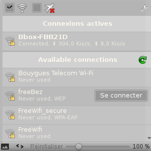

EDIT :
Je viens de remarquer quelque-chose : en visionnant une vidéo en streaming, le chargement de celle-ci s’est arrêté alors que ma connexion fonctionnait. J’ai pris cette capture à ce moment là :
On voit le débit entrant à 304 Kio/s, alors que çà fait 1 minute que la lecture s’est mise en pause, en attente du chargement.
:flushed:
