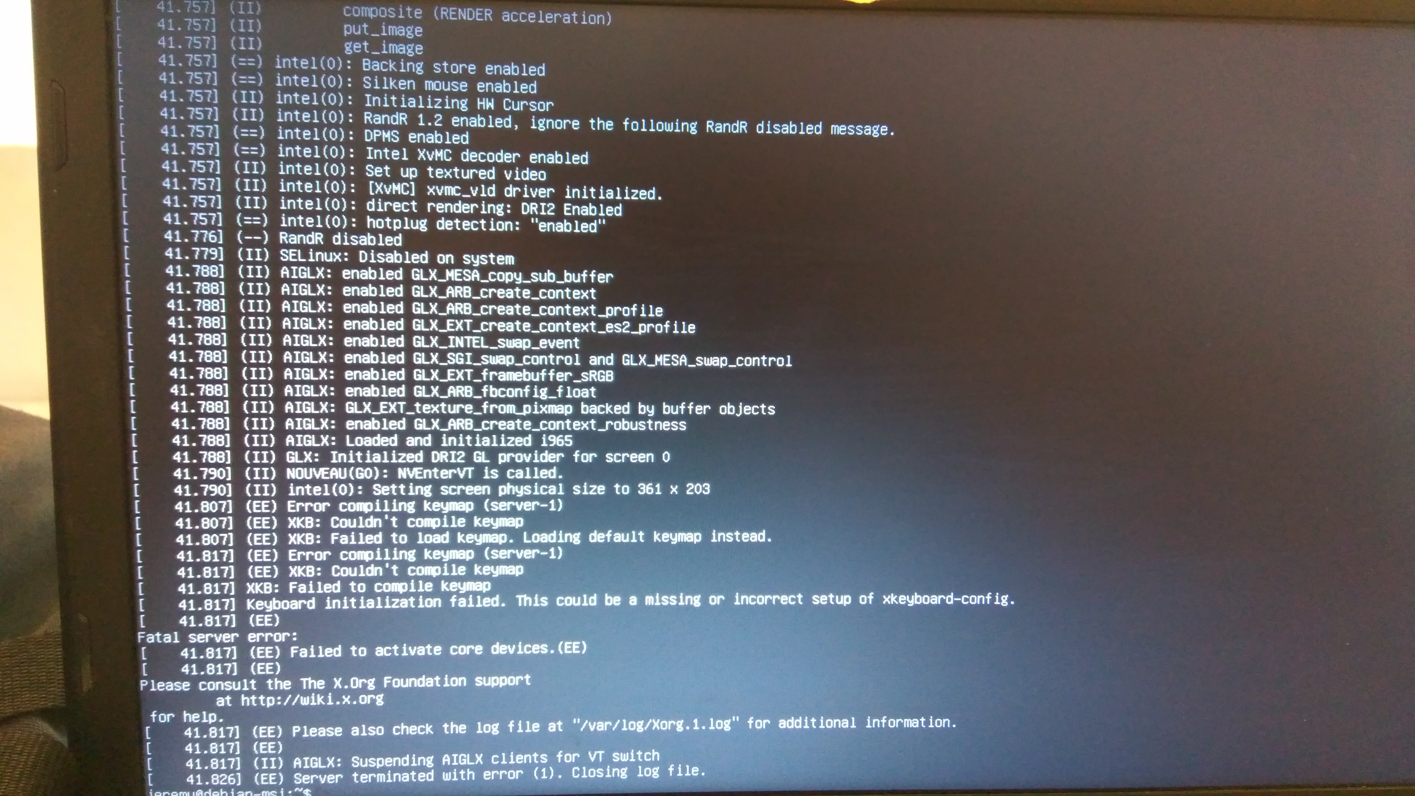

Hier soir mon pc s’est mis en hibernation parce qu’il n’avait plus de batterie et la ce matin il arrive jusqu’au choix de l’utilisateur mais quand je mets mon mot de passe, il fait écran noir, écrit des messages (voir photo) et me renvoi immédiatement sur l’écran de connexion.
Merci d’avance pour votre aide, j’ai accès au terminal en faisant ctrl+alt+f1 donc je peux taper quelques commandes si besoin.

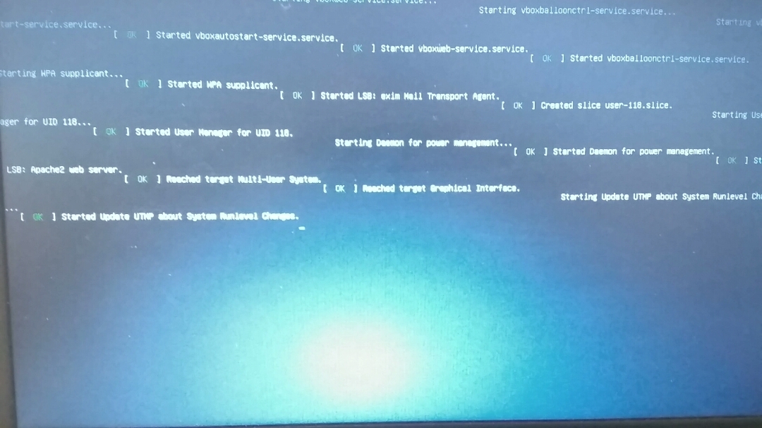

Edit : nouveau message d’erreur
Le module nouveau a fait planter le noyau mais le noyau étant marqué Tainted (cf la première ligne 185.502338), un autre problème s’est produit avant.

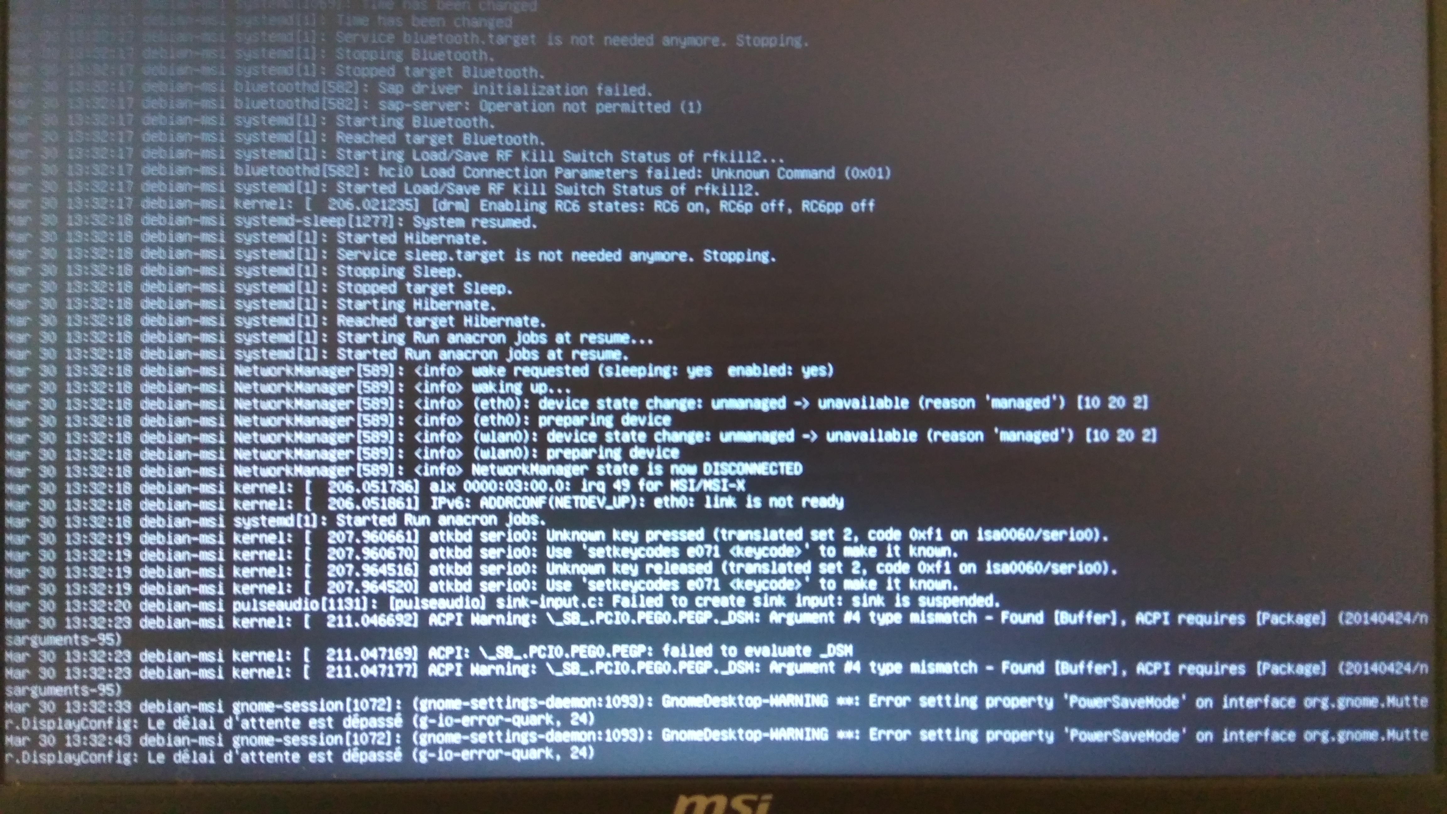

Ça m’affiche ça…
Edit : j’ai fait un tail /var/log/syslog
Edit 2: je viens de m’apercevoir que la diode qui indique la charge de ma batterie clignote en orange quand le chargeur est branché mais uniquement après quelques minutes et ça le fait aussi sur Windows (dual boot)…
Comme indiqué ca vient de gnome desktop (du surement à l’arrêt brutal du syteme suite à ton manque de batterie), essaye de relancer gnome avec la commande
sudo /etc/init.d/gdm restart
J’ai tapé la commande et il m’a dit not found et du coup j’ai tape service gdm restart et il a redémarré gdm mais je suis retombé sur l’écran de connexion.

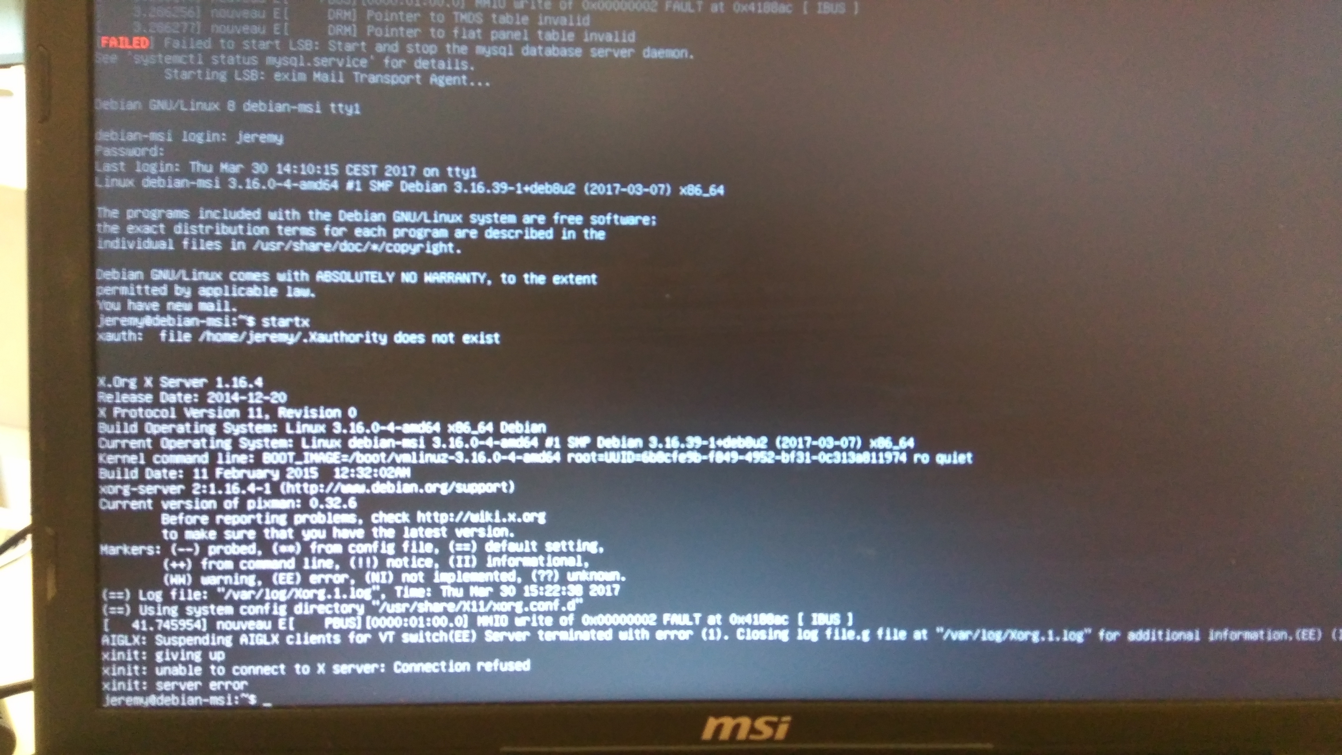

As-tu tenté de lancer ton bureau avec la commande
startx
Ça m’affiche ça…
Edit : et j’ai essayé déjà de redémarrer approximativement 20 fois parce que des fois il se fige mais non ça change rien…
peux-tu renvoyer le résultat du fichier de log
/var/log/Xorg.1.log
J’ai fais un cat qui m’a renvoyé ça
peux tu renvoyer le retour de cette commande
egrep 'WW|EE' /var/log/Xorg.1.log
