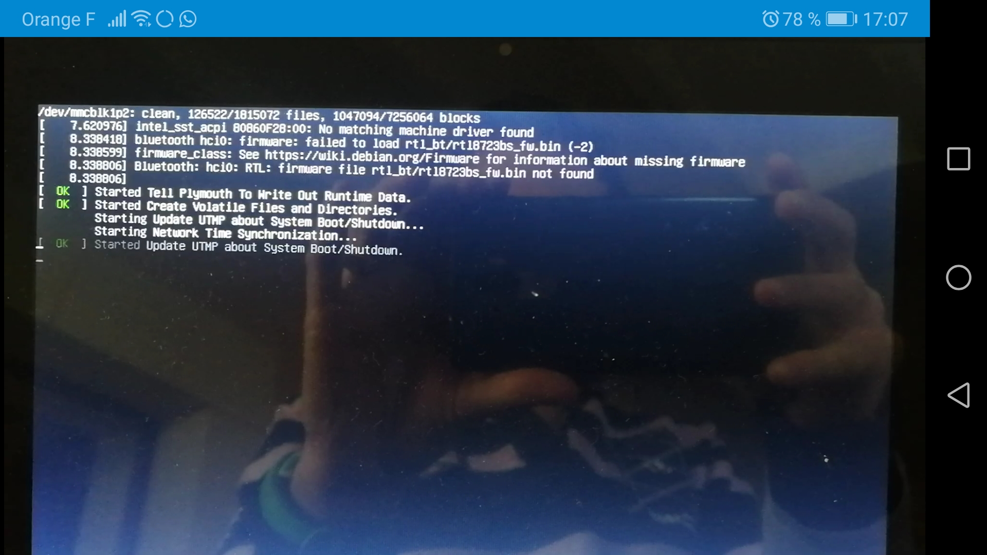

suite 2/5
imag2
suite 3/5
imag3
suite 4/5
imag4
suite 5/5 le curseur en haut a gauche clignote, une sorte de prompt et reste fixe après un petit moment.
imag5

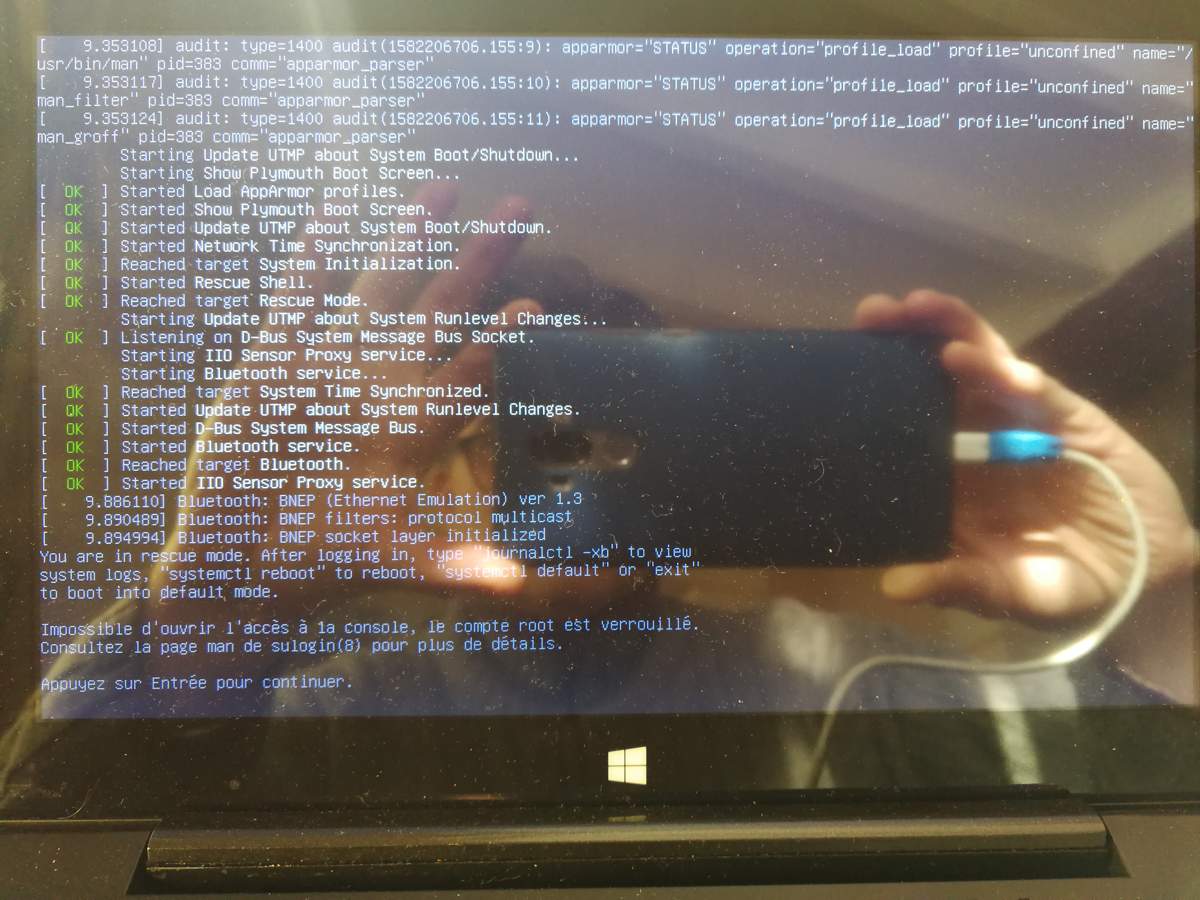

J’ai réussi a aller dans recovery mode (accessible depuis options etc…). Mais j’ai un message d’erreur, voir la photo. ‘‘Pas d’acces à la console…’’.
Lors de l’installation de debian 10 lxde , je n’ai pas créer de compte administrateur (ou superutilisateur…). Seulement un compte utilisateur, qui me permet de mettre à jour mon systeme grace a la commande sudo, qui m’autorise les droits d’accès.
Le fait de rajouter nomodeset derrière single, n’a rien changé (juste un message d’erreur supplémentaire). J’ai également tenté d’ajouter avec et sans la commande noacpi et acpi=off
Rien de plus… Lorsque j’ai rajouter nomodeset, ça m’a automatiquement mis un caractère supplémentaire de fin de ligne je suppose le ‘’ " (barre oblique inversée, modifie).
Que dois je faire svp?
moderecovery
Le mode recovery (ou « single ») requiert une installation avec le compte superutilisateur root activé.

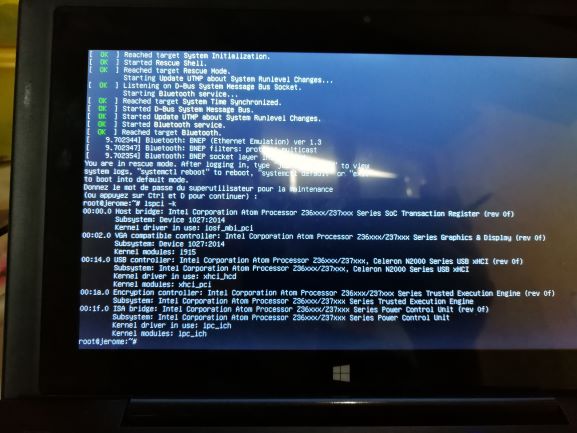

Bon faisons le point:
  • J’ai réinstaller debian version xfce (environnement que je connais le mieux) en mode assisté debutant (tout automatique concernant les partitions…) en ayant compte superadministrateur jerome et un compte utilisateur jerome75
  • Depuis le menu grub, j’ai edité pour voir les commandes (acces depuis la 2 ième options de ligne du menu grub 2.02 puis choix menu recovery mode)
  • j’ai rajouté nomodeset après single dans la ligne linux
  • Après une bonne minute et ecran noir un moment egalement, il m’est affiche la demande du mot de passe.
    -je l’ai saisi, et je suis passe en mode root

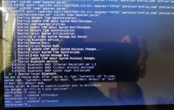

  • j’ai saisi la commande lscpi -k et la commande lscpi _k de 2 manieres differentes. Mais rien n’y fait; Message erreur ''Commande introuvable ‘’
Pouvez -vous svp m’aidez et voir pour configurer gpu intel avec le noyau i915 ?
Je joint une seule photo pour que vous voyez ce que j’ai saisi…
Cordialementpourforumlscpi
C’est lspci, pas lscpi.

Oups…désolé lspci -k saisi, voir photo jointe…

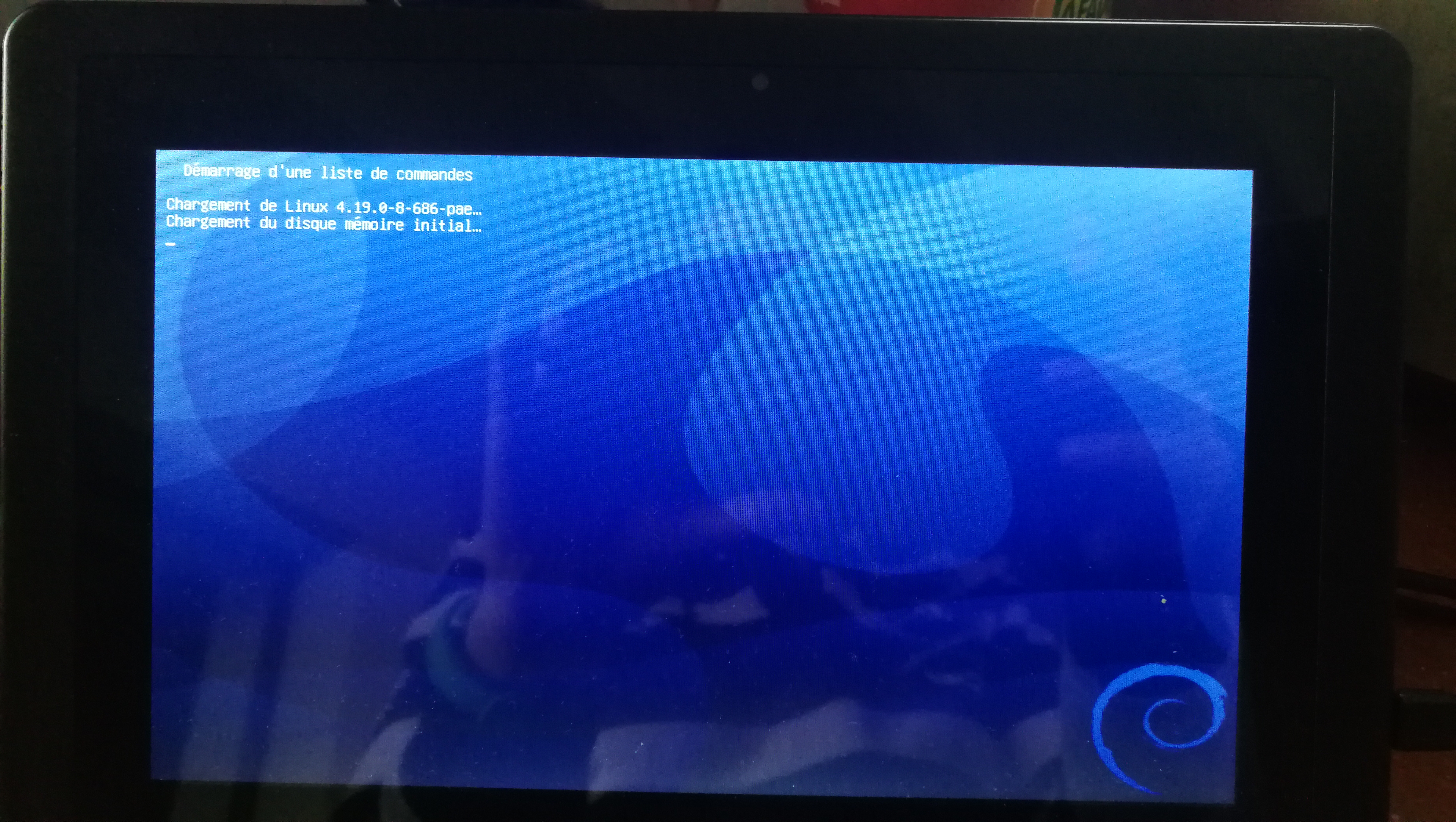

  • en mode normal avec nomodeset
    -démarrage liste de commandes…chargement linux… et disque dur initial…
    -défilement des ok entre crochets
    -écran noir
    -curseur clignotant
    -curseur fixe
    -j’appuie sur le bouton alimentation
    -défilement d’autres ok entre crochets
    -écran noir

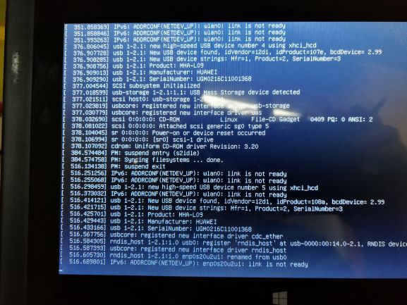

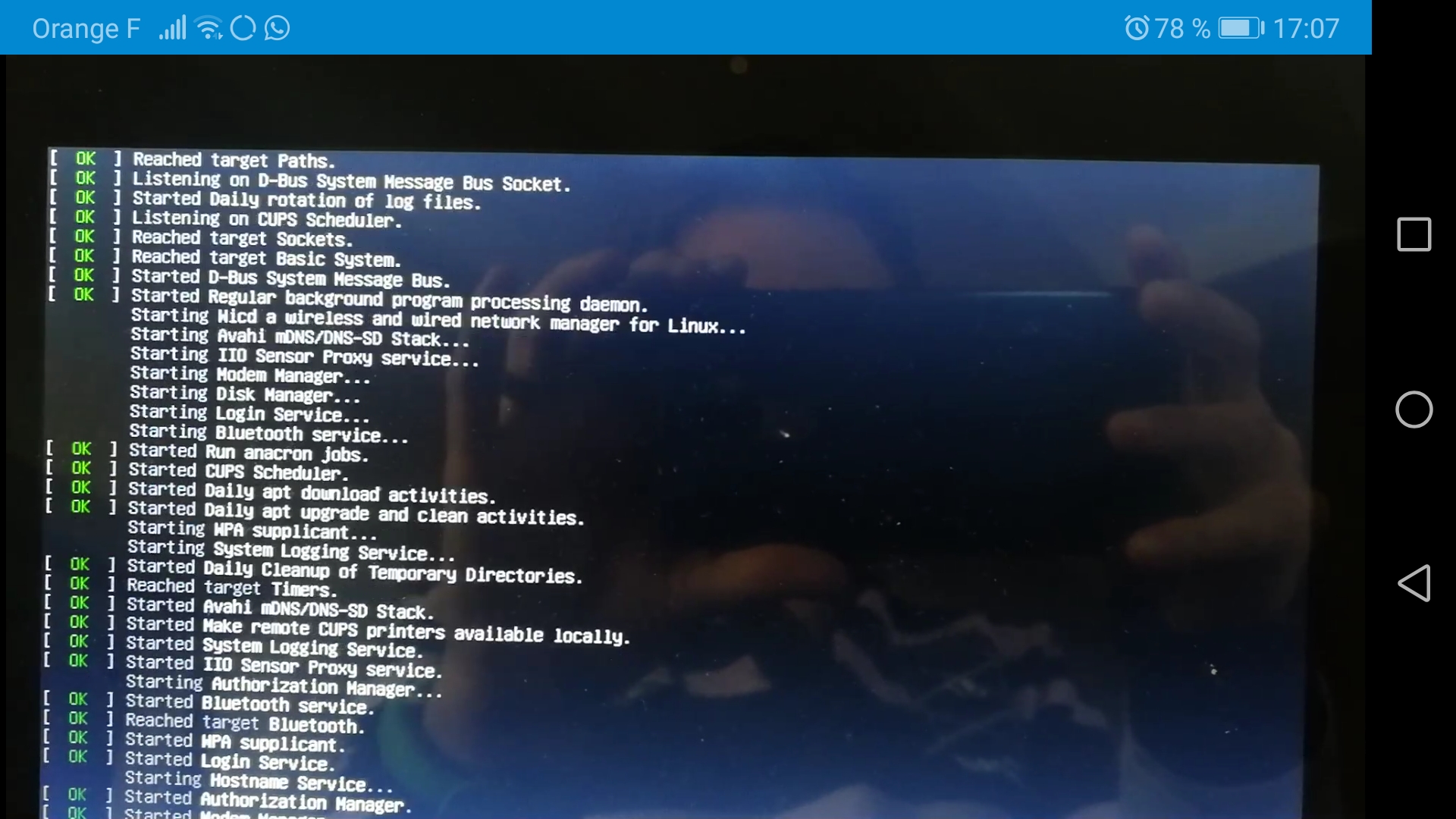

juste une autre photo supplémentaire pour aider peut etre.

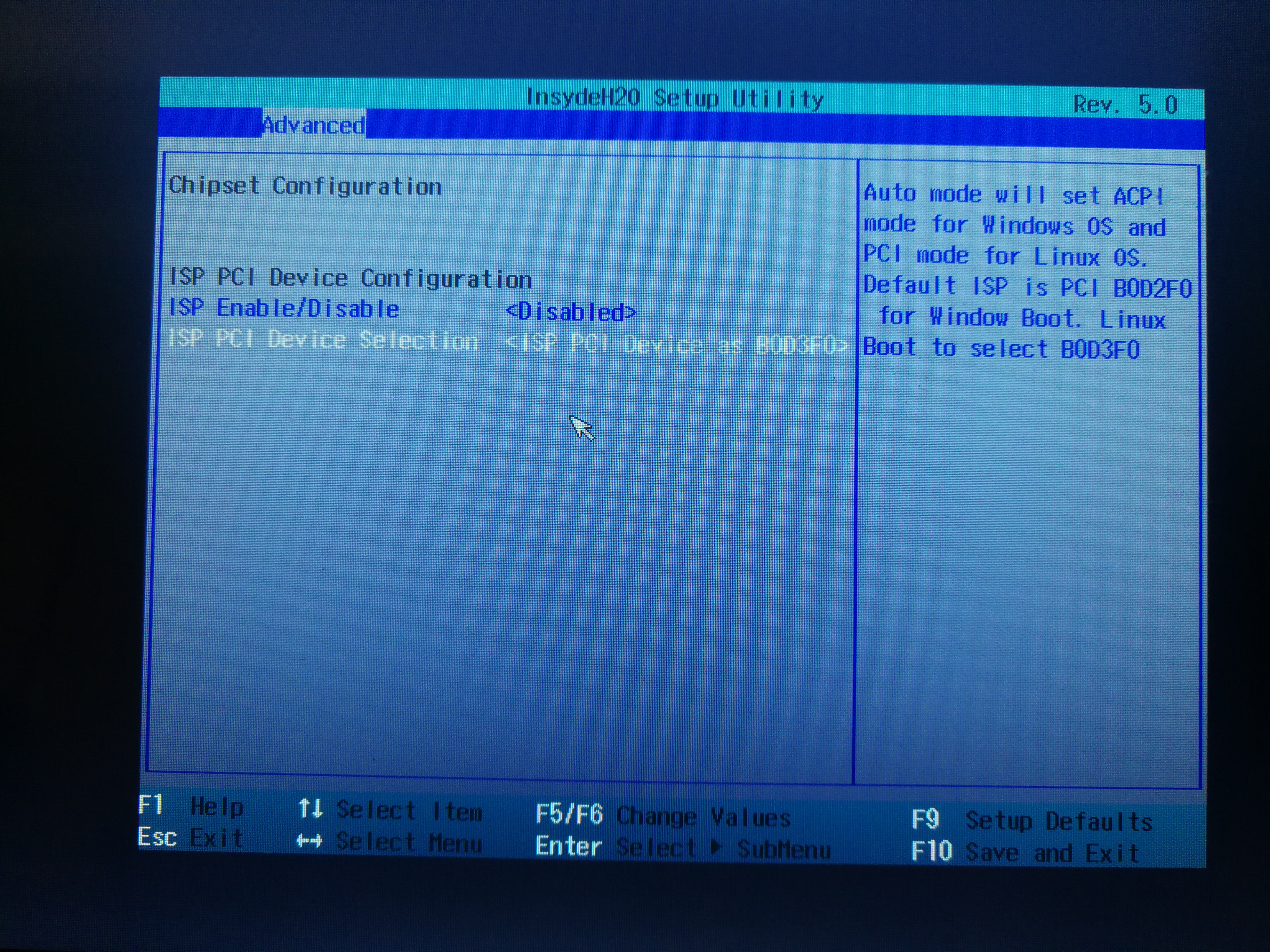

Étant têtu et ne lâchant rien à un souci (c’est la tablette qui fondera avant moi !! ), j’ai peut être trouver un indice pour mon soucis.
Vous allez me dire ce que vous en pensez, ce que je dois faire ou pas svp.
En allant dans le bios insyndeh20 setup utility, j’ai changé deux paramètres en plus de ‘‘fast boot’’
J’ai été dans le chipset configuration, puis désactiver le ISP. J’ai sélectionné également le ISP PCI devices sur bod3f0.
Et la par magie, lorsque j’ai sauvegardé et booter le plastique, j’ai pu ouvrir ma session utilisateur et brancher un clé USB, la monter. J’ai également le wifi reconnu et connecté sur ma box, puis j’ai éteint la machine. Manipulation jerome75 puis arrêt. Sauf que la machine ne s’est pas complétement éteint. Lorsque j’ai réouvert le capot d’alimentation, une led bleu du clavier s’est allumé. Pour éteindre réellement la machine, j’ai du appuyer longtemps sur le bouton d’alimentation, puis ferme le capot.
Autre chose d’important au boot, j’ai toujours l’erreur dans le noyau i915 afficher au démarrage de grub…
Qu’en pensez-vous de tout ça svp ?
