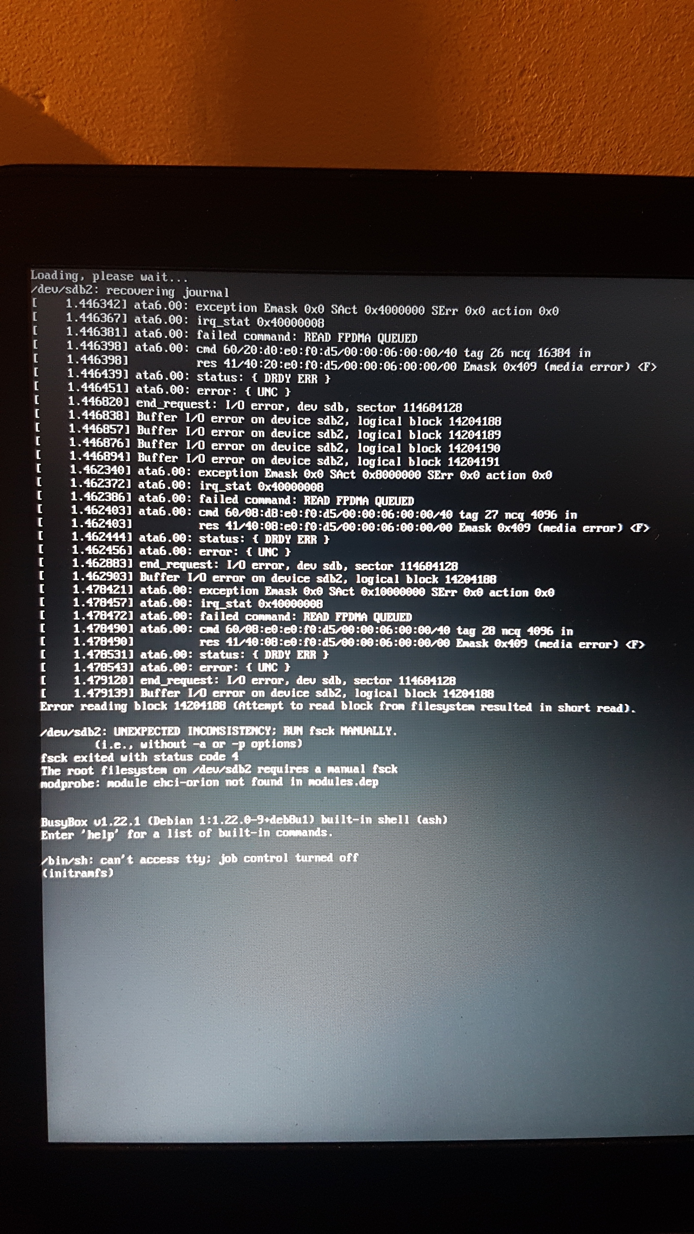

Ce matin en redémarrant mon ordinateur je tombe sur ce message d’erreur :
Je suis encore un débutant mais je sais lire l’anglais donc je vois RUN fsck MANUALLY j’entre donc fsck et ça me mets : fsck from util-linux 2.25.2
Des idées ?? :thinking:

Pas si vite avant de se précipiter sur fsck !
@grandtoubab : la myopie n’y est pour rien. La résolution de cette image est insuffisante pour représenter correctement son contenu. En résumé, elle est sous-échantillonnée.
Elle est néanmoins suffisante pour reconnaître des erreurs physiques d’entrée/sortie disque, et pas de “simples” erreurs logiques du système de fichiers. Tenter de réparer un système de fichier dont le support de stockage est affecté par des erreurs physiques, c’est prendre le risque d’aggraver la situation.
Si on doit exécuter fscksur un système de fichiers stocké sur ce disque, c’est impérativement avec l’option -c qui effectue une vérification en lecture de tous les blocs et enregistre ceux qui sont illisibles dans la liste des blocs défectueux du système de fichiers.

Avec la commande fsck - c /dev/sda1 le problème est résolu merci :grinning:
Mouais. Ne crie pas victoire trop vite. Des erreurs d’entrée/sortie disque, c’est mauvais signe. Selon ce que fsck a trouvé, des fichiers peuvent avoir été corrompus, pouvant causer toute une palette d’erreurs bizarres surtout si ce sont des fichiers du système.
Une vérification des diagnostics SMART du disque s’impose, avec smartctl du paquet smartmontools ou équivalent.
