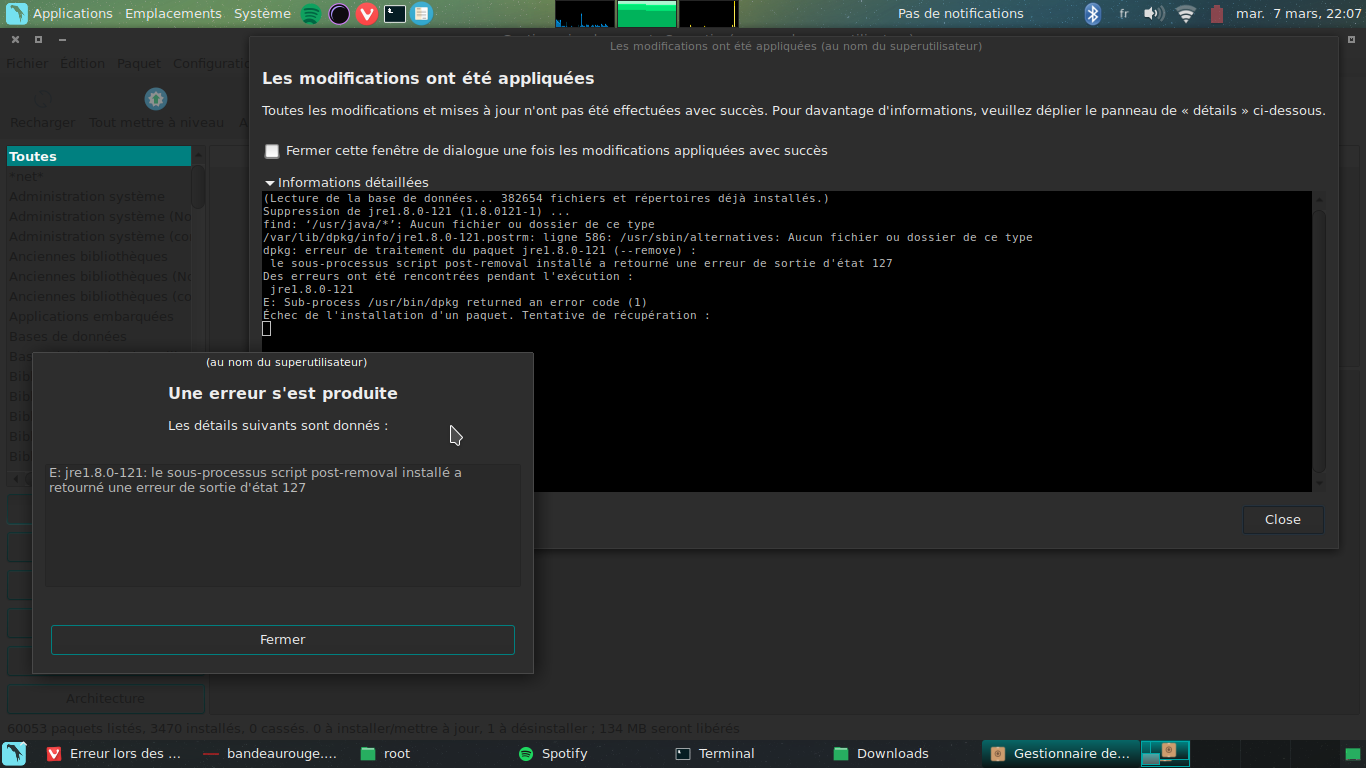

Je ne retrouve pas le .deb mais pour le .rpm c’était “jre-8u121-linux-x64.rpm”. J’avais essayer avec synaptic mais ça fais la même erreur :

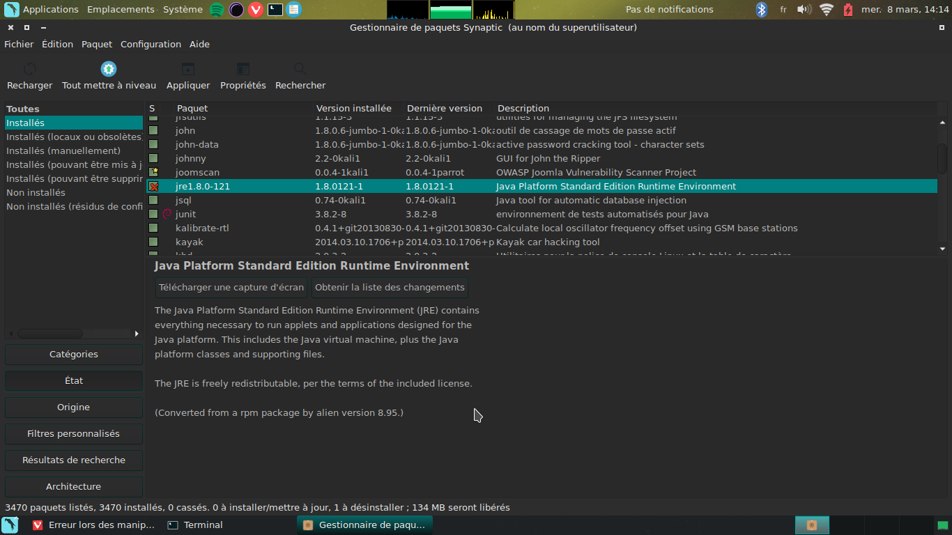

Oui, je sais que on peut le mettre avec les dépôts mais je voulais essayer sans. Et au faite je ne suis pas sous Debian mais ParrotSec ( un OS basé sur Debian 9 )
Et dans synaptic il est bien marqué comme installé. Mais il y a une croix rouge à coté :
