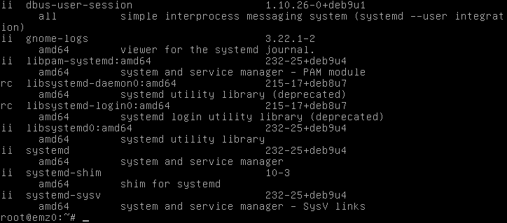

Vérifier aussi les paquets liés à systemd qui sont installés:
dpkg-query -l | grep systemd

Et donc :
« ls -l /sbin/init » retourne :
lrwxrwxrwx 1 root root 20 juin   13 22:20 /sbin/init -> /lib/systemd/systemd
et dpkg-query -l | grep systemd :
Du coup, pour installer le nouveau noyau, je dois passer par synaptic ? En ce cas, quels paquets sont à installer ?

Il n’y a rien à comprendre, car ce n’est pas ce qui se passe. Dans le message initial, on peut lire que le système démarre par défaut avec systemd mais fonctionne très mal, alors qu’en sélectionnant le démarrage avec sysvinit dans le menu de GRUB, le système fonctionne mieux.
Ça m’étonnerait : ces paquets n’existent pas. Les sciences humaines n’exigeraient pas la même rigueur que l’informatique ?
Pardon, oui : ce sont les 4.9.0-7. Je ne pense pas que les sciences humaines soient en cause… mais la fatigue, oui. :wink:
EDIT : Bon, j’ai redémarré plusieurs fois et avec le bon noyau tout semble fonctionner. La réponse à ma question ayant en outre été apportée, je passe le sujet en résolu. Merci à tous pour votre aide ! :slight_smile:
