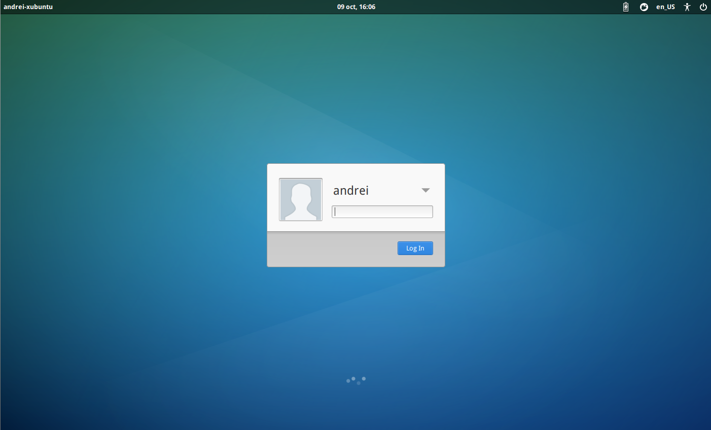

Sur l’ecran de connexion (login) il est indiqué quelles sont les types de bureau disponibles en haut a droite de l’écran à coté de la langue utilisée.
comme sur cette image

Salut Grantoubab, non je n’ai pas un truc comme ça sur l’écran de connexion.

Non pas exectement, tu parles de l’écran quand la session est déjà connectée.
je parles de l’écran de connexion là ou tu mets ton nom de user et ton mot de passe. a moins que tu sois en mode auto-login sans écran de connexion??
Dans l’écran de connexion la petite flèche à l’extrème droite ne donne pas le logo “outils” ; il faut être logué pour le voir ; je ne suis pas en auto-login.

je n’ai jpas dit qu’il s’agissait de la flèche pour la boite outils. Il s’agit de l’icone qui identifie ton type de bureau .
Tu es en gnome tu dois avoir le symbole gnome - une sorte de pied-, je suis en xfce j’ai le symbole xfce - une petite souris-.
Et quand tu cliques sur ce symbole tu vois tous les types de connexion possible selon ce qui est installé sur ta machine.
