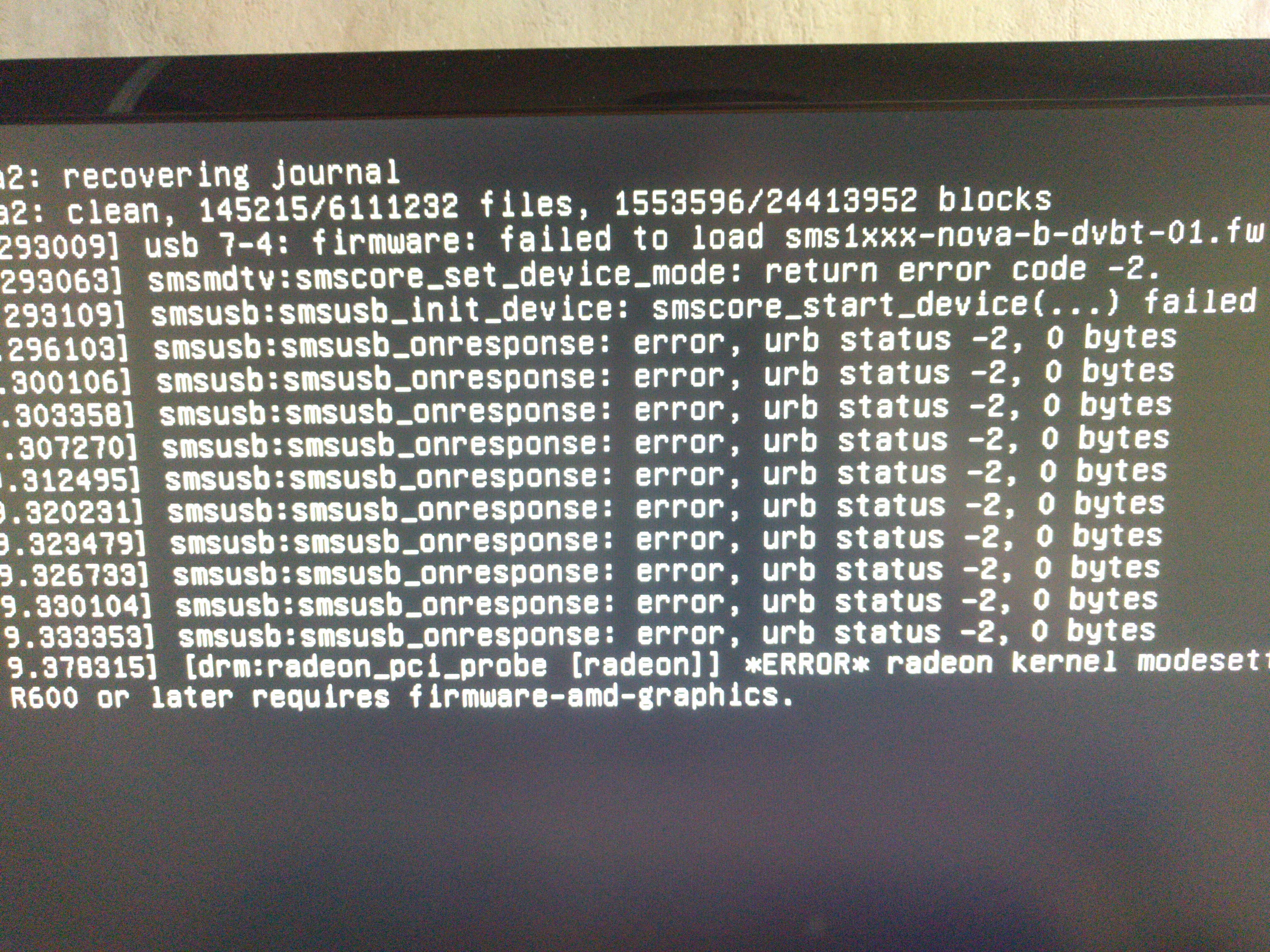

Voilà , ça fait quelque jours que je tente désespérément de démarrer Debian après l’installation…
Pourtant l’installation ce passe bien…
Lorsque je démarre l’ordi, j’arrive à GRUB, ensuite je lance Debian , j’obtiens des messages d’erreurs (voir pièce jointe)
Si quelqu’un a une solution, je suis preneur!
Merci d’avance !

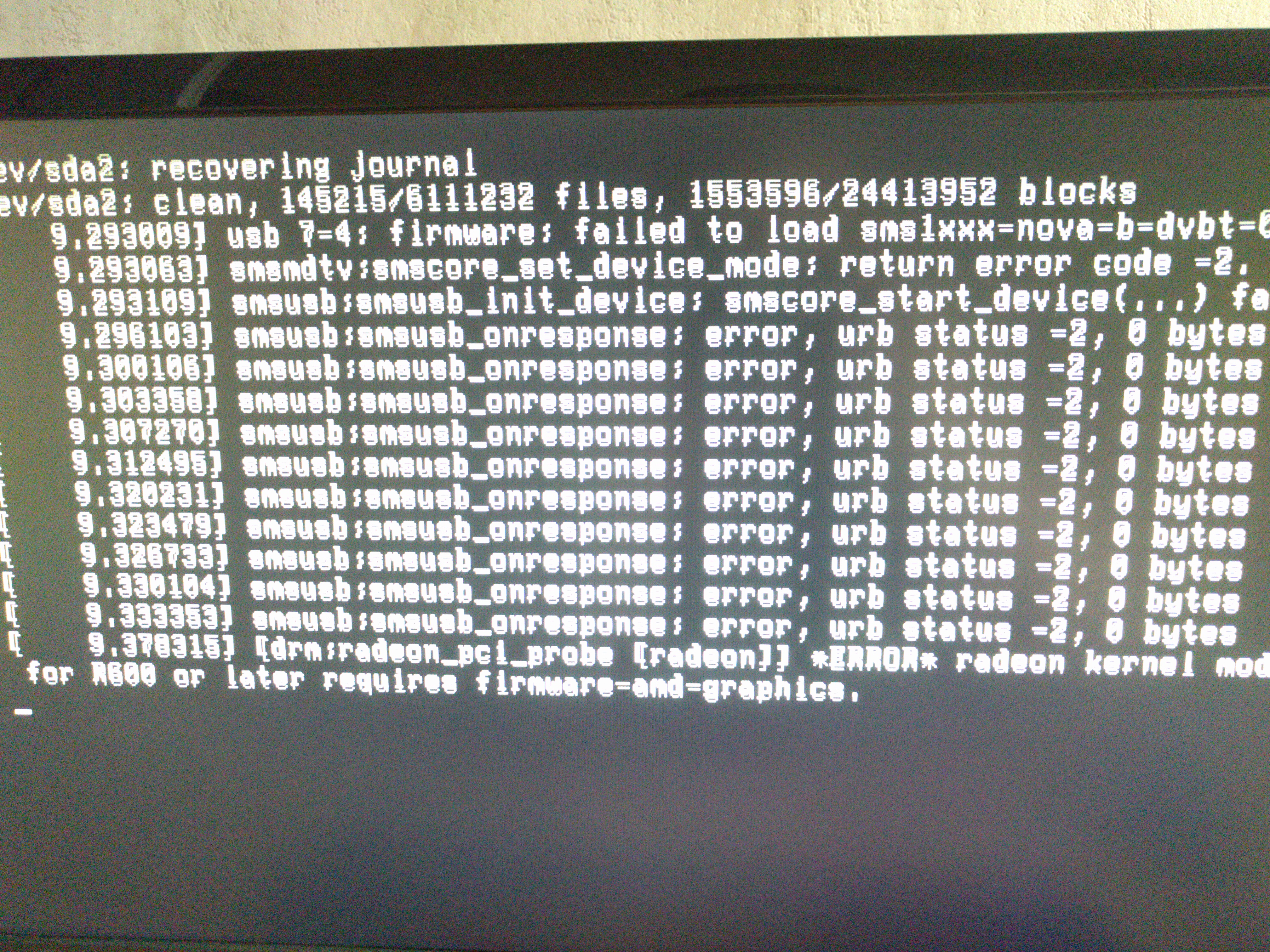

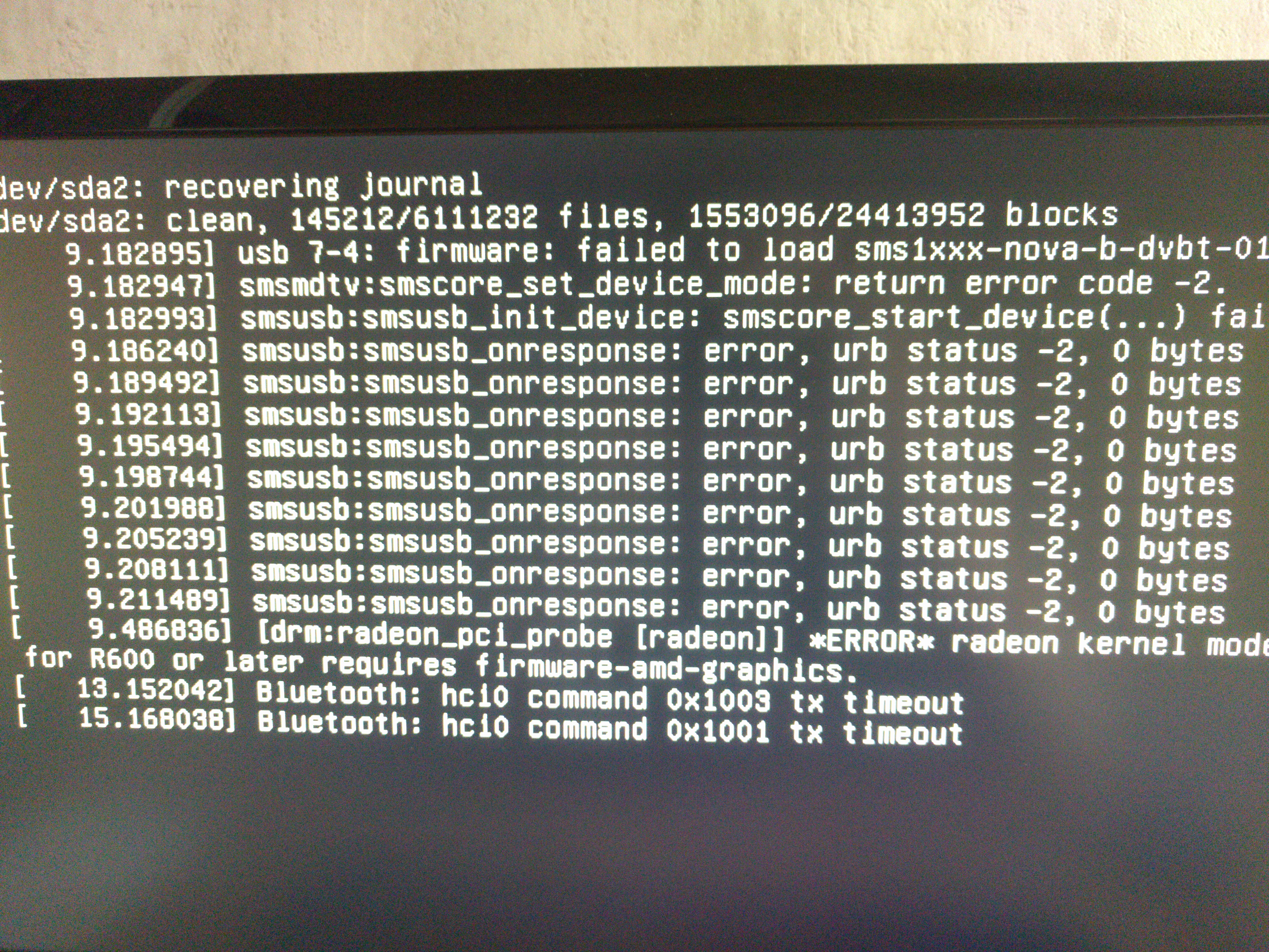

En mode dépannage, j’obtiens ceci
Je suis étonné qu’il n’y ait pas plus de messages, et même moins…
On va commencer par le plus simple, vérifier si le pilote radeon est en cause car il n’est pas utilisé par l’installateur. Il faut ajouter l’option nomodeset aux paramètres de la ligne de commande du noyau linux dans le menu de GRUB.
J’imagine que tu as déjà du redémarrer brutalement le système car il y a la ligne recovering journal, qui, par chance, a fonctionné, mais indique que l’extinction ne s’est pas déroulée comme prévue.
Probablement à chaque fois que le système se bloque au démarrage, si ni ctrl+alt+suppr ni les “touches magiques sysrq” n’ont d’effet.
