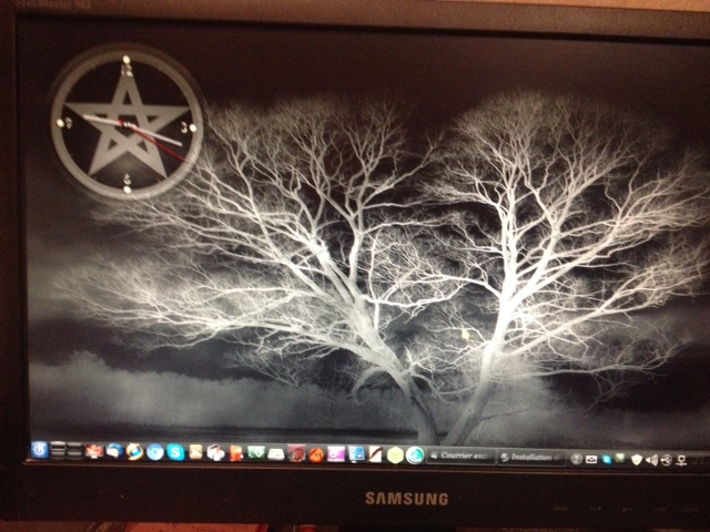

Je dois avoir le début d’un super stress ajouté avec celui du covid-19 Après son installe réussie de la deb. buster 10 kde. La se trouve un splendide PB ou bug du aux paramètres qui ont étés fais ! Impossible d’avoir une horloge avec sa trotteuse qui sera présente sur le bureau/moniteur…impossible d’avoir de nouvelles horloge ou clock qui pourtant sont installées ! Mais non transférable sur le bureau ! Et vlan! Il y a de telles différences ente la Deb. 9 Kde et la deb.buster 10 Kde plasma5… Je ne sais pas vraiment ou et comment afficher l’horloge qui pourtant a été installée ( il y en a 10) ?? Devrais-je voir le wiki pour connaître les changements des versions les plus proches ? Je suis septique , mais j’espère trouver ces astuces ? merci cordialement @ + :upside_down_face:

J’espere que cette image sera visible en cliquant dessus?? Effectivement cette horloge a été ajoutés comme composants
Dans mes ajouts d’horloges certaines sont présentes mais pas celle qui n’est pas dans les ajouts , bizarre. Car dans la deb. 9 pas de soucis cette horloge était bien la !
Bah montre toujours ton sources.list.Si tu n’as pas le dépôt non-free ,ça peux coincer je pense . Et comment l’as tu obtenue la pendule avec la trotteuse ? En l’ajoutant à partir de obtenir de nouveaux composants graphiques à partir du panneau ou bien tu l’a dénichée sur le Grand Ternet ?
En tout cas j’ai l’horloge analogique fonctionnelle (par contre je n’ai pas de trotteuse, juste les aiguilles heure/minute) .Pourquoi as-tu besoin de la trotteuse ? C’est pour la suivre pour tuer le temps ? :laughing: .
