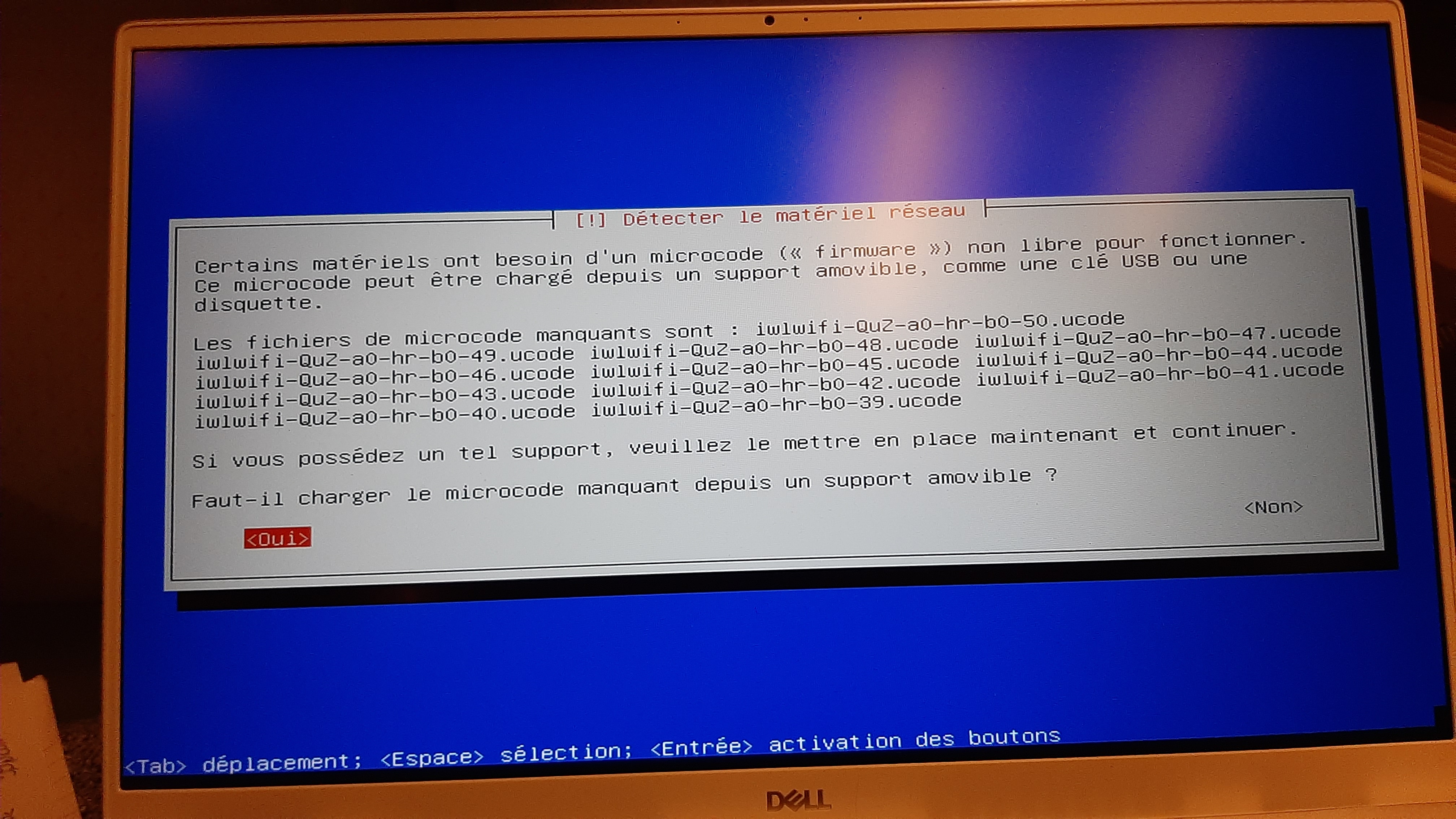

J’essaye d’installer debian sur une toute nouvelle machine : Inspiron 15-5500 (dell.com) malheureusement elle n’a pas de port Ethernet mais uniquement une carte Wifi.
Moi naïf : « Avec le wifi ca devrai marcher ». crétin que je suis.
Debian ne reconnais pas la carte wifi qui est Intel® Wi-Fi 6 AX200 160MHz : pas de problème je trouve la carte graphique et le driver : Linux* Support for Intel® Wireless Adapters, pas de bol mais il faut la version 5.2 minimum du kernel linux.
Aucun soucis on peut toujours essayer d’installer la version instable de Debian qui est en version 5.5 avec un mini.iso . Deuxième coup dur mais cette version ne s’installe qu’en ligne du coup il faut créer une clé usb qui contient ce micro code pour pouvoir l’utiliser au boot. Pas de problème quand il me demande ca : 20201127_193912

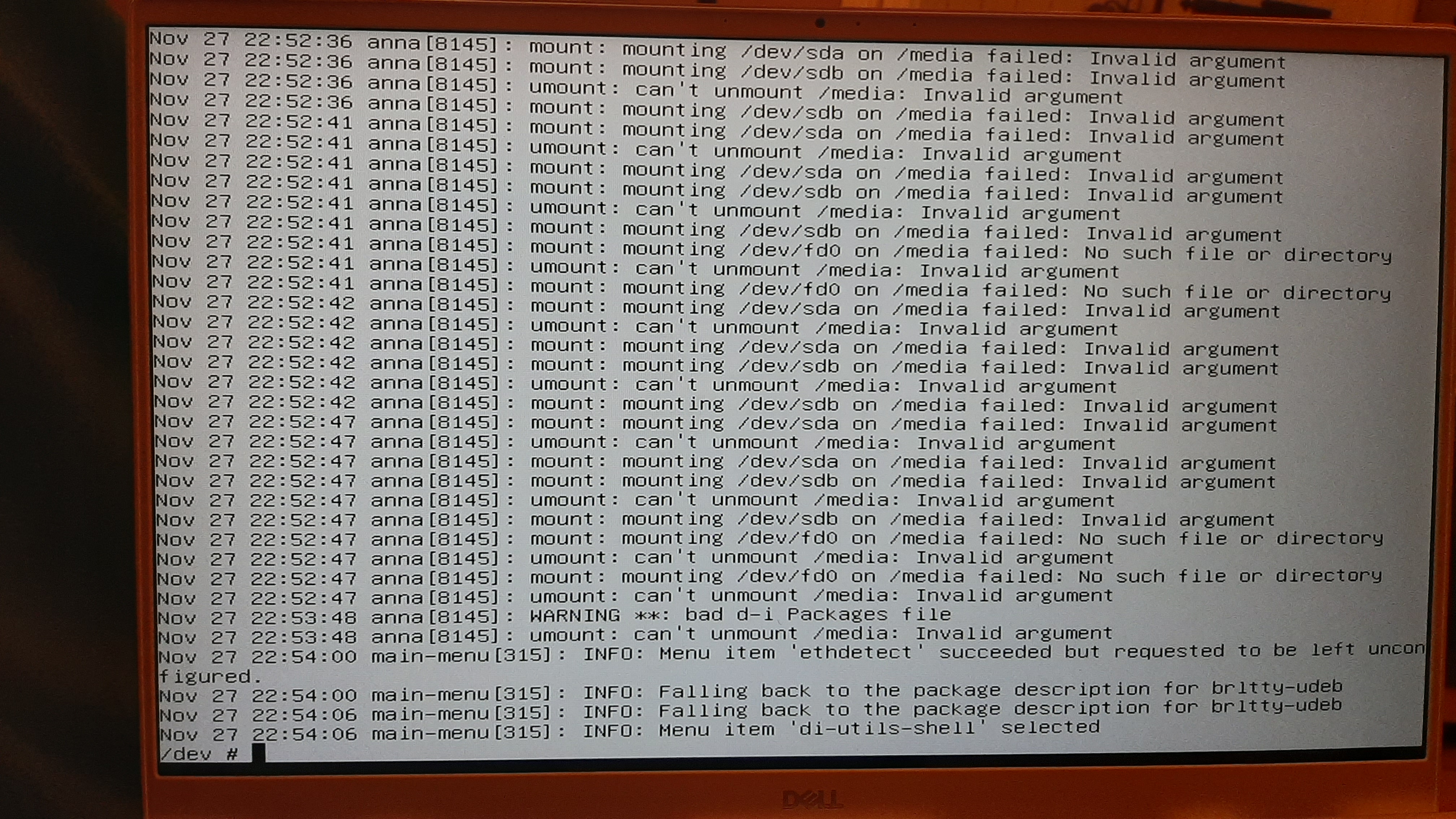

j’appuie tout simplement sur oui pour lire la clé et la dernier coup dur, il ne se passe absolument rien. j’ai chercher un peu partout et je suis aller dans cat /var/log/syslog on y retrouve ca :
20201127_225917
j’ai du coup essayer avec une clé USB formater en Fat32, ext4 ensuite avec un DD externe, j’ai essayer de mettre le ucode dans la clé d’install, j’ai essayer de monter a la main et rien ne fonctionne. je ne sais même plus pourquoi je me fait autant chier car Ubuntu a le driveur en natif.
