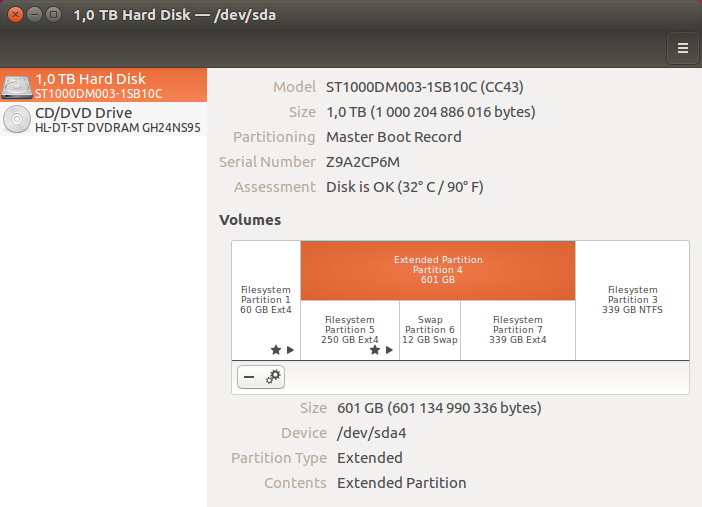

Pour info, j’ai fait une capture d’écran de mon HDD :

La capture d’écran ne correspond pas du tout à cela.
On y voir une partition primaire de 60 Go en ext4, une partition étendue de 601 Go contenant trois partitions logiques et une partition primaire de 339 Go en NTFS.
Pour quoi faire ? Linux ne s’installe pas sur du NTFS et l’installateur de Windows est capable de formater les partitions qu’il va utiliser.
La partition en NTFS est montée ?

Avant de faire quoique ce soit, j’ai divisée mon disque en 3 parties à peu près égales avec 3 partitions NTFS.
J’ai installé Ubuntu en lui allouant 3 nouvelles partitions (sur le volume 1) :
1 - ~30 GB Pt de montage /
2 - ~300 GB Pt de montage /home
3 - 12GB de swap
Ensuite, j’ai installé Debian . Pour ce faire, il m’a fait effacer la partition 2. Puis je ne me rappelle plus exactement comment j’ai procédé, mais l’installation s’est bien déroulée et tout marche bien.
Parfait XD
Donc ton /home/* est sur la NTFS et le système sur la ext4… Donc parfait, @PascalHambourg il n’y a pas de problème, Linux a effectivement été installed sur du ext4.
