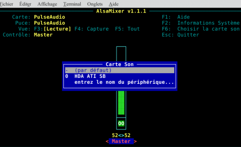

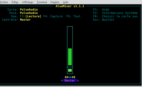

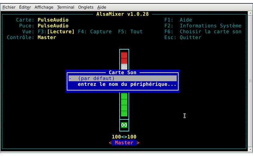

J’ai installé pavucontrol mais il n’y a toujours pas de son, par contre lorsque que je lance une musique avec vlc il détecte le son de vlc.
J’ai également fait alsamixer mais il n’y a aucune carte détecté et ce même après avoir fait alsactl init en root, screen d’alsamixer:

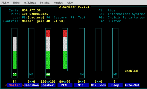

J’ai réussi à résoudre le problème finalement en suivant le tutoriel après avoir réessayé ducoup j’ai de nouveau du son.
Merci à grandtoubab et PengouinPdt pour leur précieuse aide!!
