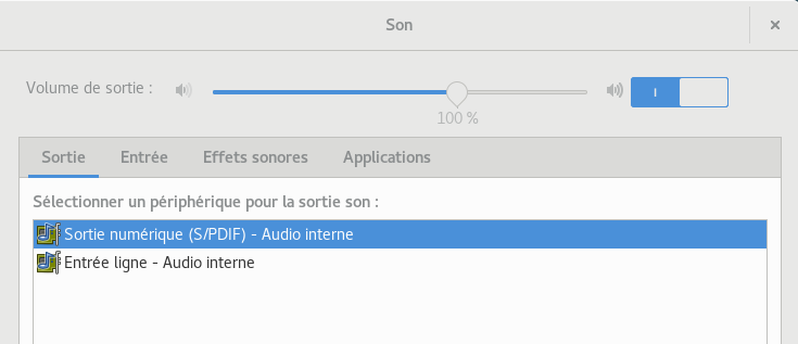

Et depuis j’ai une « Entrée ligne » qui apparait dans les sorties son, mais plus aucune sortie Haut parleurs !

Tu as une sortie numérique paramétrée, je pense que c’est le périphérique audio qui est mal configuré dans pulseaudio.
Je ne connais pas du tout le programme que tu utilises, mais si tu installes pavucontrol, tu peux changer la configuration des périphériques audio dans l’onglet « Configuration ». Là, tu choisis, dans le menu déroulant, « Sortie analogique stéréo ».
Merci pour le coup de main ! :slight_smile:
Il s’agit de l’interface par détaut avec Gnome, mais si j’installe pavucontrol, c’est la même chose.
Je peux choisir entre ma sortie optique (où il n’y a rien de brancher) ou ma sortie Jack qui est vue comme une “entrée”, et donc sans son non plus.
