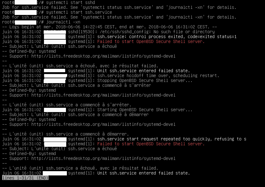

Après avoir fait la commande « systemctl start sshd »
Il y a un failed.
J’ai fais la commande qui est indiqué et voici le résultat. (voir photo plus bas)
Il ne trouve pas le fichier sshd_config.
En vérifiant dans ect/ le dossier ssh n’est pas présent.
J’ai suivi les indications d’une réponse plus haut, ou il fallait supprimer ssh puis le dossier /etc/ssh.

Tu as supprimé les fichiers de configuration SSH dans /etc avant d’installer SSH ?
Bon de toute façon un apt-get --reinstall install openssh-server devrait permettre de les “restaurer”.
