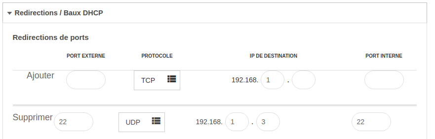

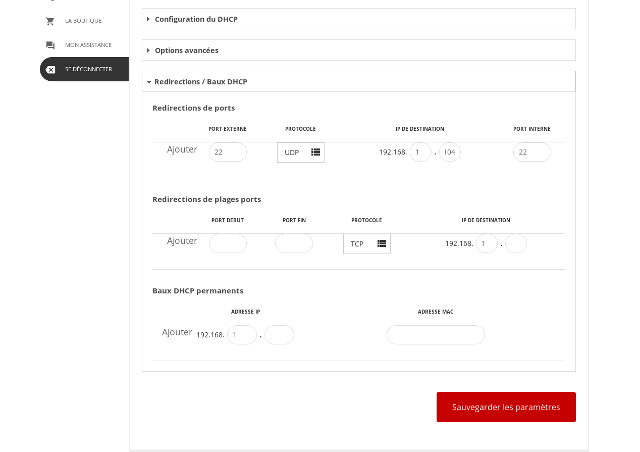

Tu va sur ton compte free espace abonné et dans Redirections / Baux DHCP tu ajoute les redirection.

ça y est, j’ai réussi, il fallait créer une nouvelle ligne et non se contenter de remplir celle qui était affichée !!!
Cool :grinning:
C’est grâce à ta copie d’écran que j’ai eu l’idée de cliquer sur « ajouter» . Il fallait bien que ce soit un truc à la con. Je ne suis pourtant pas un perdreau de l’année, je pensais sans doute trop naïvement que «sauvegarder» validait automatiquement ce qui vient d’être édité.
