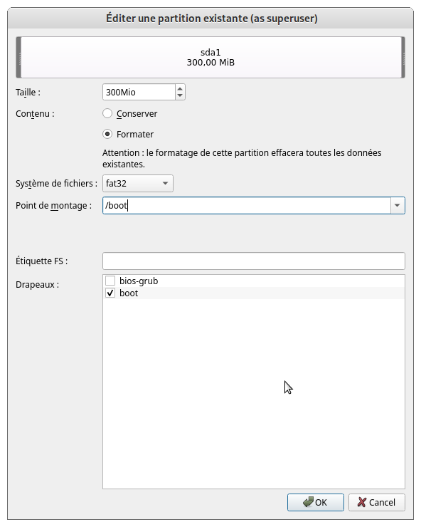

Effectivement, je ne comprends pas grand chose au boot et à grub, jusque là je m’en avec des tutos et en général après installation, tout ce passe bien. L’iso de la clé vient bien de chez debian (toujours), c’était pas clair, j’en convient. l’installateur de la clé me propose (en manuel) de reformater la partition de 300mb en boot. Si je fait ça je ne réinstalle pas tout le système, et je peux garder le home intact, je suppose ? J’ai déjà fait une sauvegarde quand-même. Pour l’instant sur cette machine je ne préfère pas passer en 13, sur ma machine je l’ai fait et je trouve qu’il y a quelques bug.

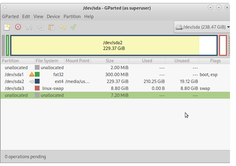

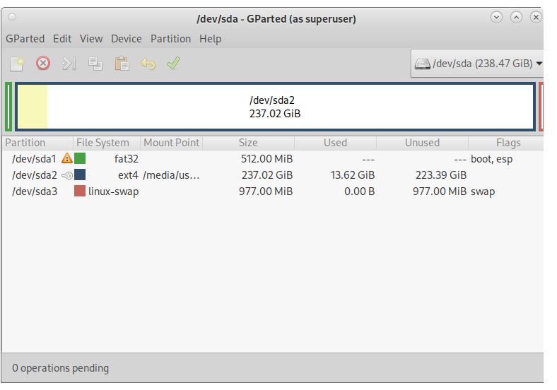

Bon j’ai essayé plusieurs méthode d’installation (toujours avec ma clé debian 12 live) et puis la dernière en laissant l’installation sur tout le disque en mode automatique, et au redémarrage ça bloque sur grub_ et rien. Je regarde le dd en live, l’installation à l’air d’être faite mais le home/utilisateur est vide. Je ne comprends pas. Gparted montre ça.
Screenshot at 2025-12-20 21-10-16
ton installation est à refaire, tu n’(a pas de partition racine (root), montée en /.
Refait ton installation, celle-ci est mauvaise.
ok mais je laisse l’installation se faire en mode totalement automatique. qu’est-ce que je peux faire de plus simple? qui d’ailleurs avec la même clé à installée trois debian ces dernières semaines. Je n’ai eu aucun problème. Juste les mises à jour. Est-ce parceque c’est un dell ?
