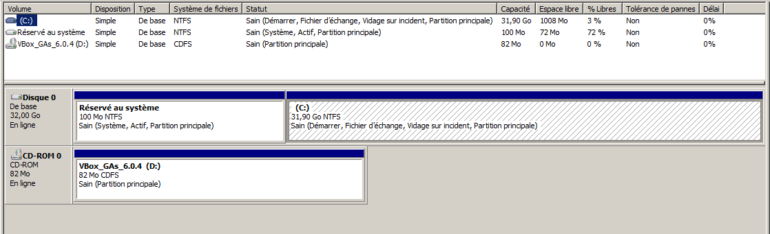

Tiens, par exemple, pourrais tu en plus du fdisk fournir un screenshot sous win 7 de ce que tu as le gestionnaire de disque windows concernant la répartition de tes partitions sur la clé ?
Une capture comme ça:

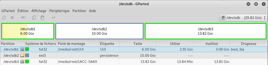

C’est bon, finalement j’ai pu obtenir les infos :
Voilà comment la clé sort sous Gparted

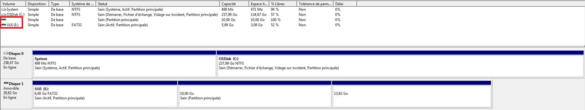

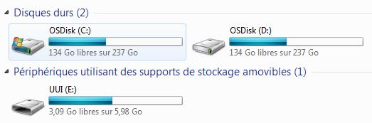

Maintenant les infos sous Windows 7 :
On voit uniquement la première partition dans l’explorateur
Et voilà comment elle apparaît dans l’utilitaire de gestion des disques, il n’y a que deux partitions qui apparaissent, celle avec le live usb et celle pour la persistance, l’autre est juste affichée en bas mais pas dans la partie supérieure..
Merci par avance :slight_smile:
Je viens de voir que tu me montre un disque dur interne, dans ta capture, pour les disques dur interne, toutes les partitions sont bien visibles, même celles après la première, mais pas pour les périphériques amovibles, Microsoft dans Windows 7 considère les prériphériques amovibles comme ayant qu’une seule partition, ce n’est plus le cas dans Windows 10 a priori, j’ai lu un article dessus je vais le retrouver
EDIT : Le voilà https://www.prime-expert.com/articles/a05/enabling-multiple-partitions-on-removable-usb-storage-devices/
