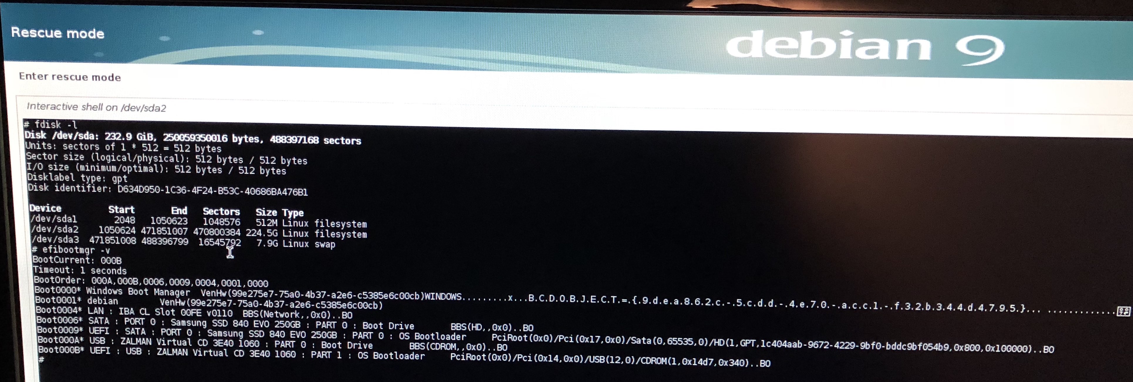

D’abord, faire l’état des lieux depuis un système live ou le shell de l’installateur Debian en mode rescue.
  • la sortie de la commande fdisk -l
  • si possible la sortie de la commande efibootmgr -v
  • le contenu du fichier /etc/fstab sur /dev/sda2 ou /dev/sda3

Hello Pascal
Voici le output :
fdisk_efibootmgr fstab

Le fdisk -l indique que ta partition EFI sda1 est en “linux filesystem”, alors qu’elle devrait être en fat32:
il y a bien une couille, il me semble.
Mais je ne peux pas t’en dire plus.
Perso, j’essyerais de reformater sda1 en vfat, et je jouerais avec refind, je crois qu’il permet de reinstaller l’uefi sur la partoche (mais pas sur, j’ai rien compris).
Non, elle devrait être de type “EFI system”. C’est le type de système de fichiers qu’elle contient qui doit être FAT mais cela, fdisk ne l’affiche pas.

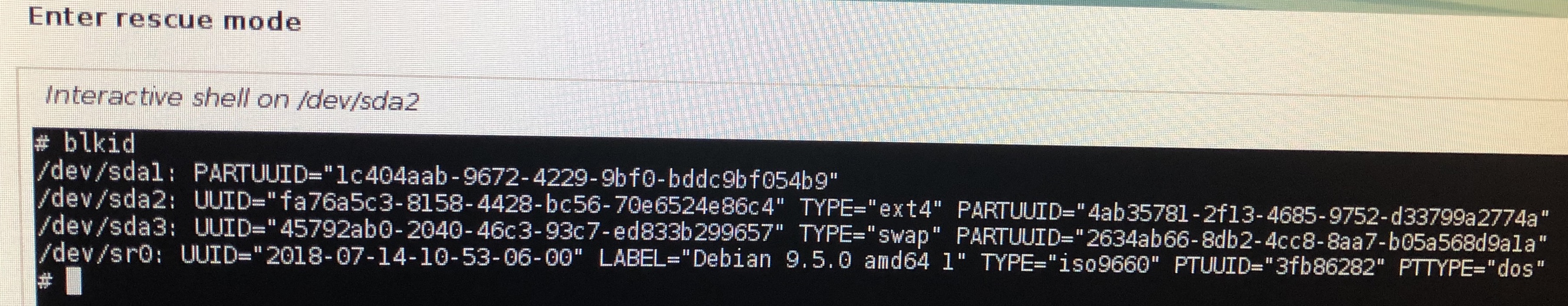

En complément, qu’affiche blkid ?

voici la commande blkid :

blkid ne détecte pas de système de fichiers FAT (ni d’un autre type connu) dans la partition /dev/sda1, donc tu ne l’as pas formatée mais as simplement indiqué le type FAT32, mais les anciennes données ne sont pas visibles donc
  • soit tu les as effacées lors de la création de la partition (fdisk demande s’il doit le faire, t’en souviens-tu ?) ;
  • soit elles ont été effacées lors de la suppression de la partition, mais je n’ai pas connaissance qu’un des partitionneurs courants de GNU/Linux (fdisk, gdisk, parted) fasse cela ;
  • soit l’ancienne partition ne commençait pas à la même position, ce qui m’étonnerait un peu car le secteur 2048 est la position normale de début de la première partition.
Bref, autant considérer le contenu de l’ancienne partition EFI comme perdu.
Pour commencer, donner à la nouvelle partition le type “EFI”.
fdisk /dev/sda
Taper “t” pour changer le type, sélectionner la partition 1 et le type 1 (EFI).
Tant qu’on y est, on va aussi lui remettre le même GUID (PARTUUID) que l’ancienne, qui figure entre parenthèses aux lignes Windows et Debian de la sortie de efibootmgr -v qu’on voit sur ta capture d’écran.
Toujours dans fdisk, taper “x” pour passer en mode expert et “u” pour changer l’UUID/GUID de partition. Taper l’UUID sous la même forme avec les tirets au même endroit. Une fois fait, taper “w” pour écrire les modifications sur le disque et quitter.

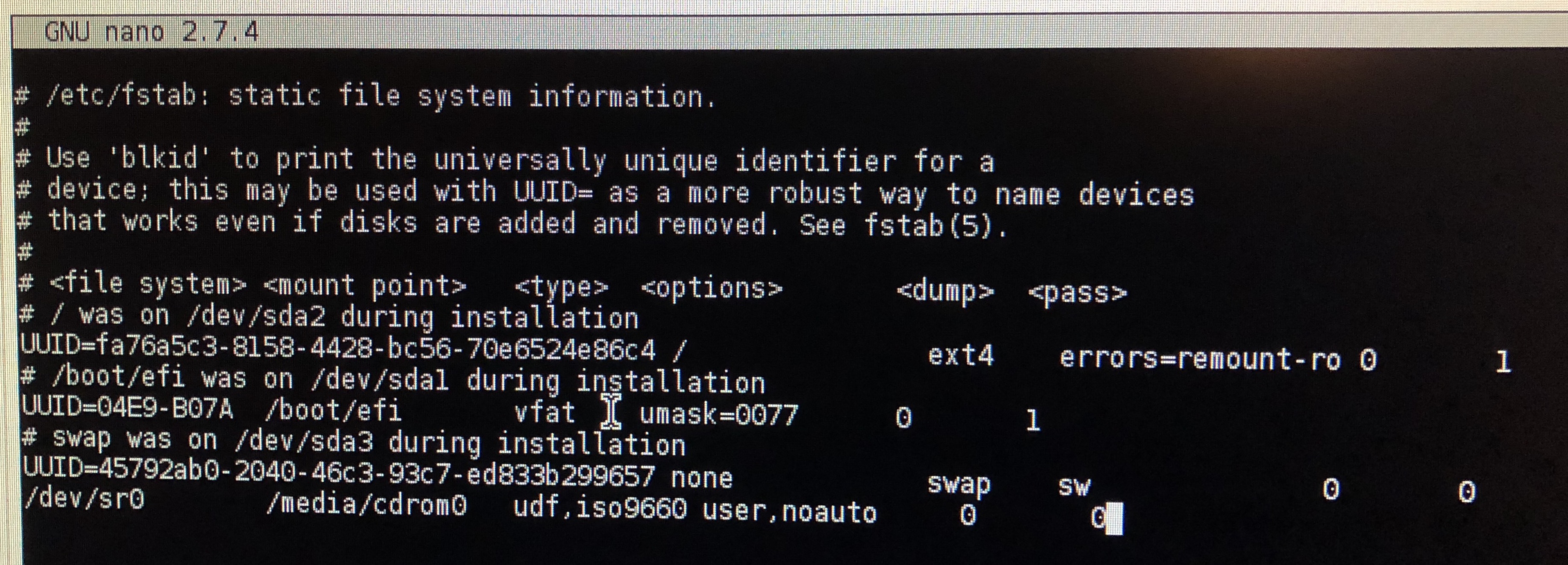

Ensuite, remettre le contenu : Formater la partition avec le même UUID de système de fichiers que la précédente (trouvé dans /etc/fstab), monter la partition EFI, y copier l’exécutable GRUB EFI.
mkdosfs -i 04E9B07A -n "EFI" /dev/sda1
mount -t vfat /dev/sda1 /mnt
mkdir -p /mnt/EFI/BOOT /mnt/EFI/debian
cp /boot/grub/x86_64-efi/core.efi /mnt/EFI/BOOT/BOOTX64.EFI
cp /boot/grub/x86_64-efi/core.efi /mnt/EFI/debian/grubx64.efi
sync
umount /mnt
Avec un peu de chance, cela suffira à rendre le système amorçable à nouveau. Sinon, il faudra en plus recréer l’entrée de boot EFI ou réinstaller GRUB.

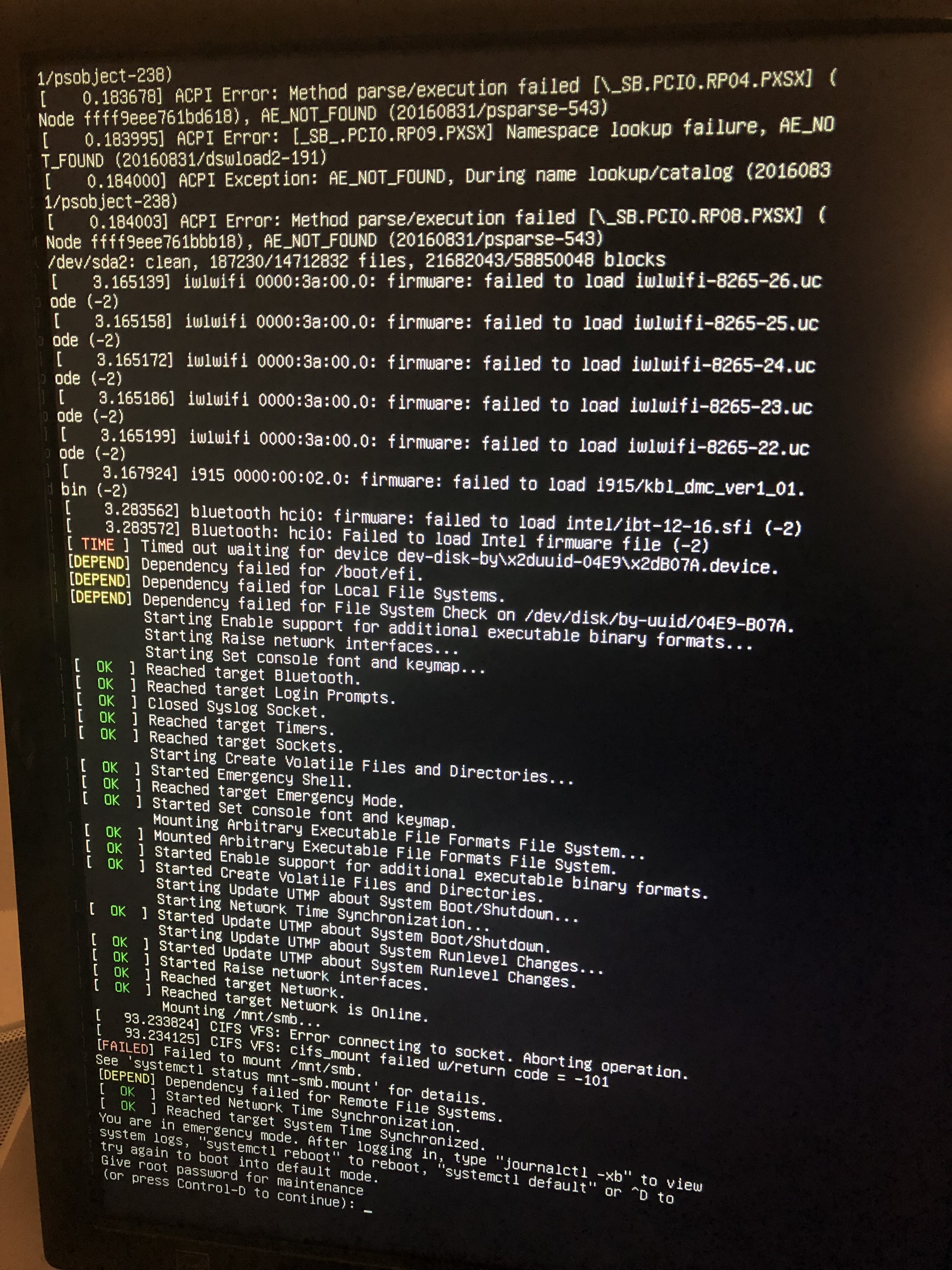

Super! merci on avance petit a petit, j’ai maintenance le menu Grub qui apparait mais j’ai cette erreur
IMG_1271
j’ai l’impression qu’il faut editer quelque chose car ca pointe vers “/dev/disk/dev-disk-by/” qui m’a l’aire d’être une entrée par defaut? faut il faire la manip “recréer l’entrée de boot EFI” que tu as suggeré?

Apparemment le système ne trouve pas l’UUID de la partition EFI pour la monter. Peut-être une erreur dans les options de la commande mkdosfs ? Entre dans le shell de secours proposé et vérifie l’UUID dans la sortie de
blkid /dev/sda1
Il devrait être égal à 04E9-B07A et correspondre à celui inscrit dans /etc/fstab. Si ce n’est pas le cas, il suffit de le corriger dans le fichier /etc/fstab pour qu’il corresponde à celui affiché par blkid (ce que je voulais éviter en le spécifiant lors du formatage par mkdosfs).

oui j’avais aparement rajouté un zéro de trop dans le UUID, le shell du live DVD est assez compliqué car il bug, pas possible d’uiliser les fleches mais maintenant … ca marche!!!
