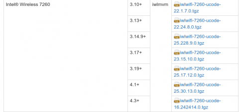

on voit ici une table version iwlwifi/noyau pour Intel® Wireless 7260
Je suppose que le noyau a été plusieurs fois mis à jour, donc a changé.

le but étant d’avoir une version du noyau cohérente avec la version de iwlwifi
Encore une fois celui qui tourne c’est celui qui est indiqué par
uname --all
eventuellement lire ça pour pouvoir comparer les modules chargés selon la version du noyau
https://www.debian.org/doc/manuals/debian-reference/ch03.fr.html#_the_kernel_module_initialization

La question actuelle n’est plus vraiment celle du wifi, résolu par le retour à un noyau Linux version 3
