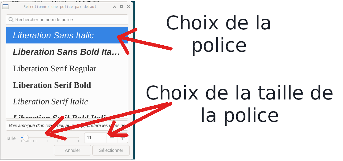

Édit : Sinon, si l’affichage est bon mais l’écran est trop petit pour avoir une bonne lisibilité, il y a normalement moyen de modifier la police d’affichage des textes et fenêtres.
Je ne suis pas sous LXDE, mais sous XFCE, cela se fait par :
Applications => Paramètres =>Apparence
puis onglet police
choix-police
et la différence :
petite-police
grosse-police
Tu peux aussi faire de même pour l’intitulé des fenêtres.
