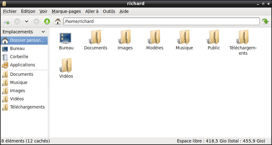

C’est un PC Portable Dell 5480 14".
Capture d’écran du 2023-12-03 18-11-04
Ce sont les caractères qui sont vraiment trop petits
Préférences/Paramètres de l’écran : Résolution 1920X1080 Rafraîchissement 60:02
Il me semble que xrandr est fait pour gérer plusieurs écrans, ( et leurs définitions) non pour régler l’affichage des caractères.
Sans ordi avec moi, je ne peux pas en dire plus, désolé, mais patience et recherches, ça va venir.
Je ne connais pas trop LXDE, mais tu devrais avoir un paramètre, soit dans la taille des polices, soit dans la configuration des écrans, qui parle de densité d’affichage, PPP ou DPI et qui devrait être à 96 par défaut. Si tu le trouves, essaie d’augmenter la valeur pour voir si ça aide.
