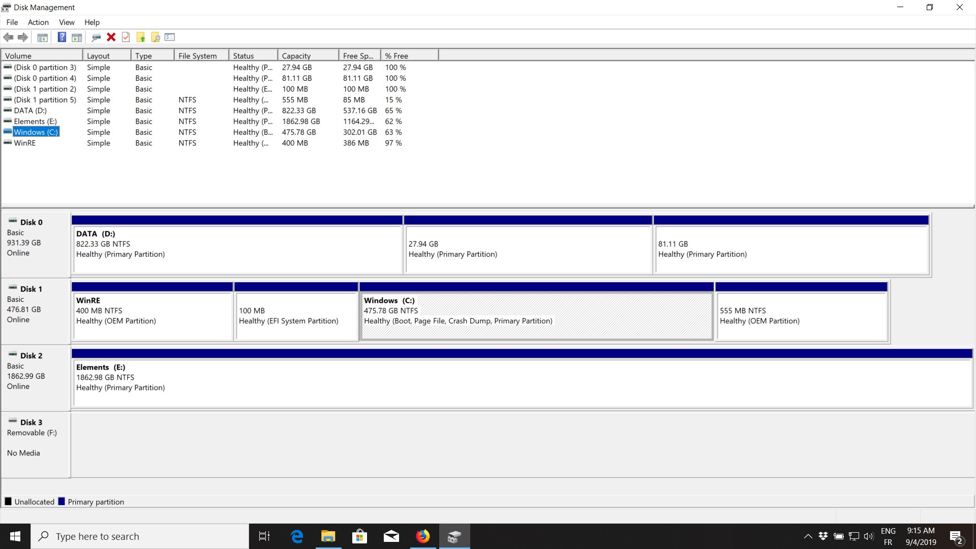

La copie d’écran jointe donne les images disques vues par W. Sur D les partitions de 27.94 GB et 81.11 GB correspondent à l’installation d’hier de / et /home.

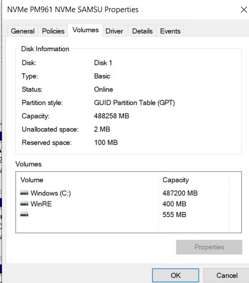

On ne voit le type de table de partition des disques sur cette image, je crois qu’il faut afficher les propriétés du disque. On voit quand même que le SSD a une partition système EFI de 100 Mo, donc Windows devrait démarrer en mode EFI.
Pas de partition de swap ? Tu avais utilisé le partitionnement assisté ou manuel ?
Donc le résultat devrait être amorçable en mode EFI 64 bits et en mode BIOS/legacy.

La copie d’écran des propriétés contient plus d’informations.

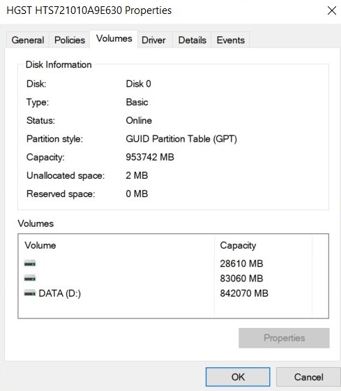

On voit bien que le SSD est en GPT. Et le disque dur ? S’il est en GPT aussi, tu peux refaire une installation en restant en mode EFI jusqu’au bout. Il faudra créer une partition EFI sur le disque. Si tu utilises le partitionnement assisté dans le plus grand espace libre, il faudra supprimer les deux partitions Linux avant.
Voici les propriétés du disque D en PJ.

Le disque dur est aussi en GPT, bien, c’est mieux pour l’amorçage EFI.
Refais une installation complète en t’assurant qu’elle est en mode EFI. Si tu utilises le partitionnement manuel, crée une partition système EFI. Ensuite, quand Debian sera installé et démarrera, on avisera pour le multiboot. En attendant, tu pourras démarrer Windows via le menu de boot UEFI. Pour le moment il n’y a pas d’urgence à basculer en AHCI.
