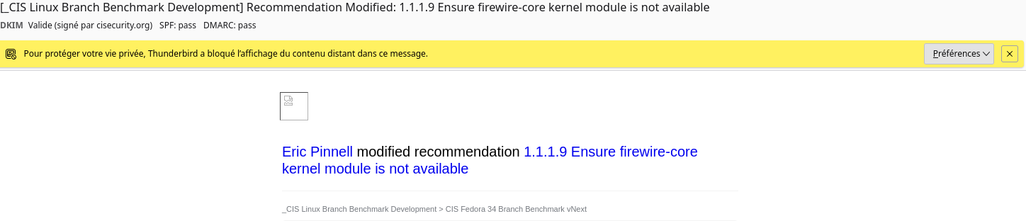

Il faut activer le non chargement des éléments distant ça te permet de pouvoir regarder le code du courriel sans risque
Ca te donne un visu de ce typê:
Tu choisi ou pas de regarder les éléments distants.
J’ai supprimé le mail alors je n’ai pas le nom de la pièce jointe, mais elle avait une extension .png.
J’avais bien ce bandeau jaune mais l’image s’affichait malgré tout.
Avais tu le même bandeau jaune, avec le même texte dedans.
oui le même

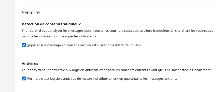

Pour la question initiale, je ne saurais dire quels sont les risques et les attaques possibles avec des images png. Il y une extension Thunderbird (Just Verify It) qui permet de scanner automatiquement les pièces jointes avec des antivirus
Si tu utilises un antivirus il le fait aussi il suffit de le paramétrer dans Thunderbird pour autoriser le scan des messages et donc des pièces jointes.

salut,
tu proposes quoi comme manip? AVec clamscan?
Avec n’importe quel antivirus.
Paramètres, vie privée et sécurité, Sécurité, antivirus
ok merci
mais comment sait-il l’antivirus à utiliser, je n’ai rien vu dans la config
C’est l’antivirus qui fait le taf, thunderbird se contente de le laisser faire.
Après je n’en sais pas plus :slight_smile:
