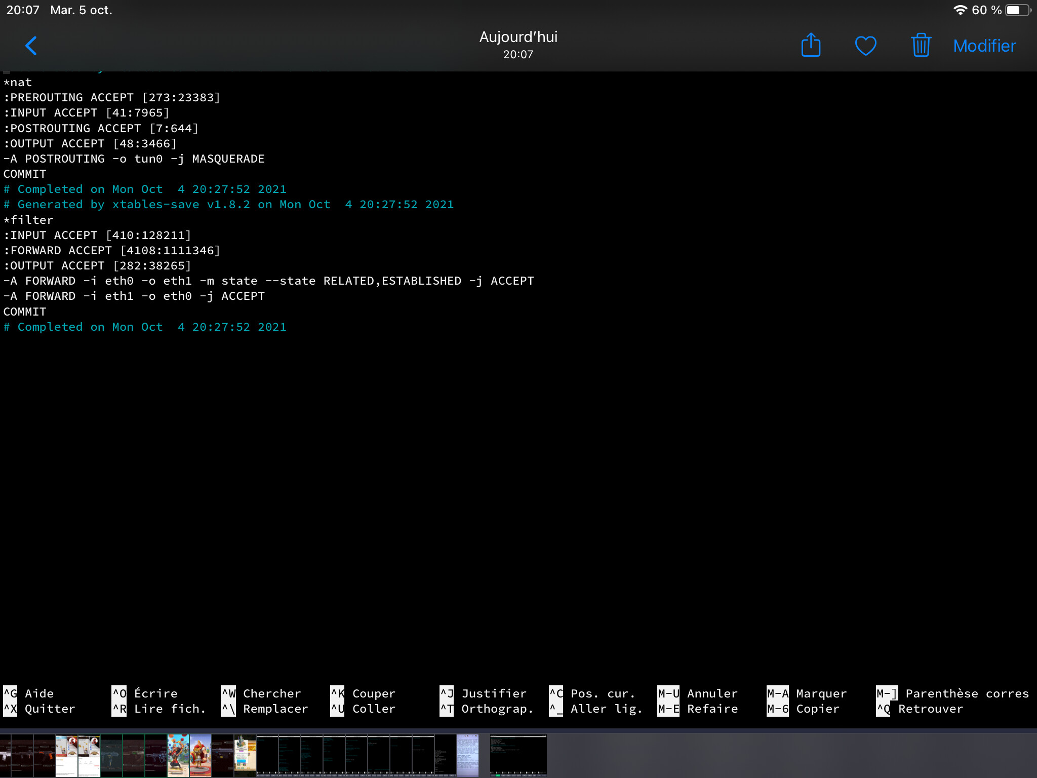

Mon projet et de configurer mon rpi 3 en passerelle vpn
     _______________pc + décodeur etc.....
(LIVEBOX)——eth0———(rpi vpn tun0  )——eth1—— (_pc_)
A présent j’ai réussi à partager la connections de mon rpi avec mon pc
J’ai installer NordVPN mais je n’arrive nullement à partagé mon vpn avec mon lan
Je perd la connections immédiatement une fois le vpn lancer
Est ce un problème de configuration sur mon iptables ?
Ou il y a d’autre chose que j ai zapper ?
Fichier de configuration iptables
Je reste à votre disposition pour plus d infos je n’est malheureusement pu poster qu’une image je suis nouveaux :joy:
Pourquoi ? Ton image contient du texte, pourquoi ne pas mettre directement le texte ?
Je ne comprends pas trop ce que tu as voulu faire.
Si tu veux installer un VPN de ce type, je te conseille de faire en sorte que la connexion à Internet ne fonctionne pas, je ne conseille de refuser le trafic entre eth0 et eth1.

Le fichier iptables je pense que je me suis mélanger les pinceaux dur :rofl::rofl: d’où ma demande d assistance :wink: iptables est complexe à comprendre :expressionless:
Ah, si tu n’as pas de copier-coller sur ton client SSH, ça va être assez compliqué de te transmettre des suggestions. D’un côté, nous ne pourrons pas prendre ce que tu as fait comme base (à moins de le retaper à la main) et tu ne pourras pas le mettre en place (à moins de le retaper à la main).
Oh, mais attends, c’est une capture d’écran d’une capture d’écran, c’est l’application qui affiche les images qu’on voit ?
OK, dans ce cas, un truc le plus simple possible fera l’affaire :
