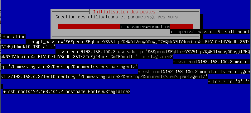

je viens de tester shadow avec getent et dans le mot de passe encrypté il n’y a pas la partie avant le / c’est à dire : de $6$prout à V61Lp
c’est normal ?
bon, je l’ai rajouté manuellement dans le shadow et j’arrive à me connecter avec le stagiaire2.
par contre il faudrait savoir pourquoi est ce qu’il est tronqué
Il doit y a avoir un problème de variables dans ton script.
EDIT : je corrige car je n’arrivais pas à lire le retour sur ta capture d’écran.
Quelle variable ? tout est dans la commande useradd, non ?
surtout que dans la screen cap le retour de la commande affiche bien la commande complète
ça viendrait pas du / qu’il considère comme un caractère d’échappement ?
non je sais pas, c’est un peu flou pour moi. surtout que la fin du mot de passe est bien présente dans le shadow
stagiaire2:/QWWDlVquy0GoyjI7HQbkN9JY4nbiLrXxmBfYLCrl4Y5edbw26TkZJeEjl4mcktCwT8Dmalt.:18445:0:99999:7:::
Non c’est à cause des signes $ dans la variable $crypt_passwd
