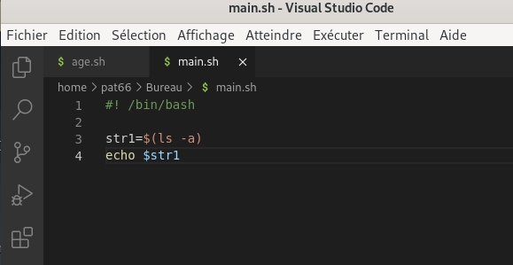

Bonjour vv222
dans mon message initial c est ce que je mets j ignore pourquoi il ne s affichent pas neanmoins toutes les solutions proposees ne resolvent rien
Tu peux éditer tes messages afin de comprendre comment fonctionne la mise en page.
Pour ce qui est du bash il faut déclarer une variable
observe bien ce que mes prédécesseurs ont posté et compare strictement avec ce que tu tape …
il te manque un dollar pour spécifier ta commande à l’intérieur de la variable sinon la seule valeur que prendra ta variable est le texte (non interprété par le shell) ls -a.
Peux-tu nous montrer le retour d’un ls -a à l’endroit ou tu as entreposé ton script …
de ce que l’on vois sur ton bureau tu as un script main.sh et age.sh donc à priori ça marche non ?
zuuttttt
je viens de realiser
merci
