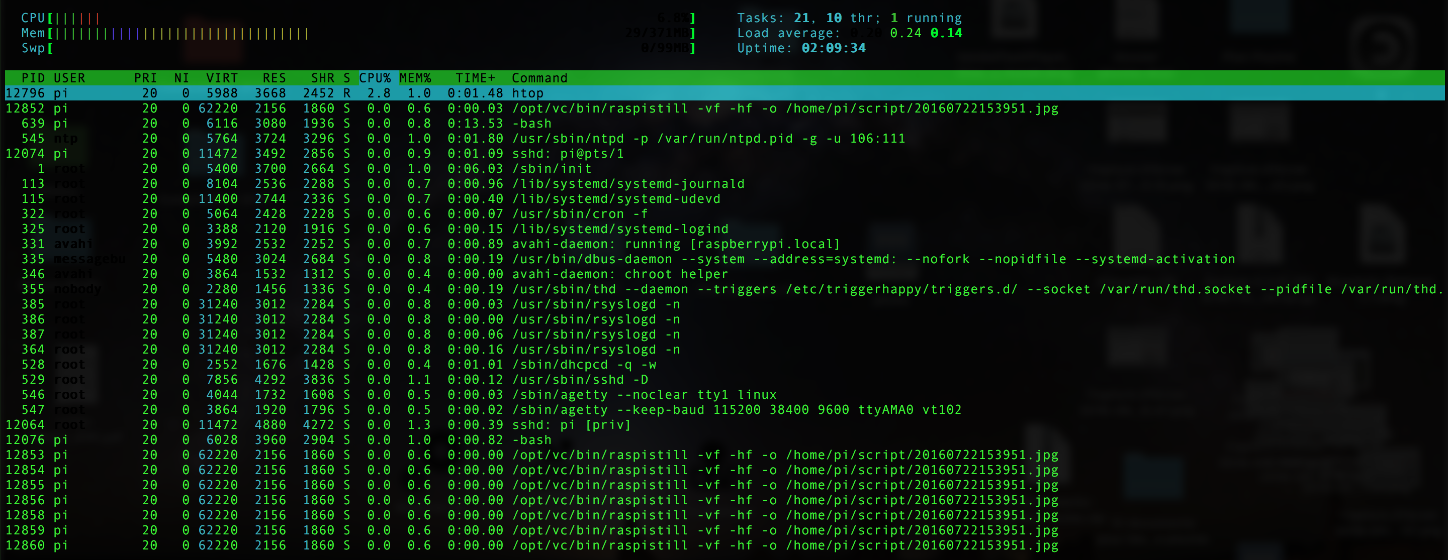

Je verrais bien un des 2 process «Bash» qui exécute ton script.
Install «htop» ou tape «top» pour voir tous les process en cours d’exécution
Au passage : “Excellent htop !..”
timelapse.sh (en cours…)

Pour ajouter mes deux centimes à l’histoire : on peut parier effectivement qu’un des deux processus bash soit celui exécutant ton script, et que le processus ssh soit également celui lancé par ton script.
Par contre je ne sais pas plus que toi comment “organiser” tout ça, c’est à dire savoir qui appelle qui (script -> bash -> ssh).
Il faudrait utiliser pstree pour afficher l’arborescence des processus, ou afficher le PID du processus parent (PPID) comme le fait ps -Af.
Merci, je connaissais pas, c’est impec’ :slight_smile:.
Super Merci pour vos réponses.
Avec «htop» on peut aussi afficher l’arborescence des process, il suffit d’appuyer sur «t». :smiley:
