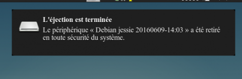

Il y a effectivement un lien avec la copie d’écran qu’envoie GrandToubab:
En général je confirme la vision de Gparted avec “lsblk” et heureusement ;O> ) car sur une machine avec Ubuntu 16 j’ai systématiquement l’annonce d’un montage initial en /media/usb0… qui n’est pas gênant avec des données/fichiers classiques.
Pour la clé gravée avec un XXXXXX.iso, l’explorateur de fichier affiche le /media/usb0 ET l’xxxxx.iso;
Quand je veux démonter usb0 l’opération n’est pas permise (un dossier EFI s’affiche) et je ne peux pas éjecter l’XXXXX.iso
qui m’indique que /dev/sdb2 est monté.
