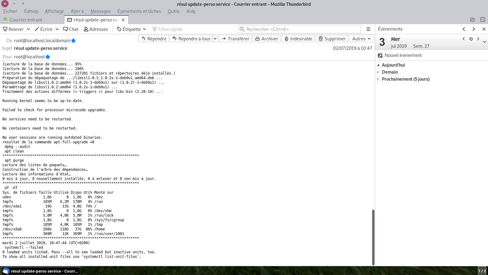

je me suis fait un service systemd qui lance mon script au boot
https://bidouilledebian.wordpress.com/2019/02/24/update-perso-la-version-2019/

C’était la question que j’allais poser le script de grandtoubab peut il installer suite au téléchargement sans reboot (Vue que Unattended ne reboot pas)…
comme déjà dit, ce script est lancé par un service à l’init systemd , donc au boot uniquement, car je suis sur un PC que j’arrête et démarre quotidiennement
$ systemd-analyze
Startup finished in 8.555s (kernel) + 1min 31.100s (userspace) = 1min 39.655s
graphical.target reached after 1min 31.055s in userspace
$ systemd-analyze blame
     1min 1.521s maj.service
         33.957s sav-protect.service
         11.691s accounts-daemon.service
         10.644s NetworkManager-wait-online.service
il correspond à mon besoin, gestion arret/ démarrage de Sophos antivirus, acceptation systématique de toutes les mises à jour, envoi d’un mail que je peux lire par Thunderbird
Donc ce n’est qu’un exemple pour illustrer les facilités de Linux…
