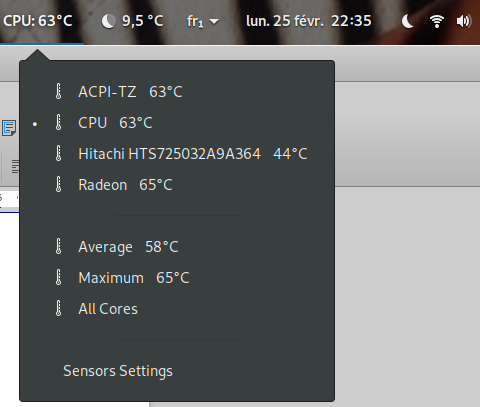

Sensors et affichage des températures sur le bureau Gnome
Pour afficher les températures j’utilise l’extension Gnome
https://extensions.gnome.org/extension/1145/sensory-perception/
basée sur le compte-rendu de sensors c’est plutôt confus: que des temp1 :thinking:

Sur le modèle de https://github.com/HarlemSquirrel/lm-sensors-chip-labels/blob/master/etc/sensors.d/k10temp-pci-00c3 je me suis créé un fichier label:
/etc/sensors.d/label
chip "k10temp-pci-00c3"
  label temp1 "CPU"
chip "radeon-pci-0200"
  label temp1 "Radeon"
chip "acpitz-acpi-0"
  label temp1 "ACPI-TZ"
ça me cause mieux

Et l’extension aussi
