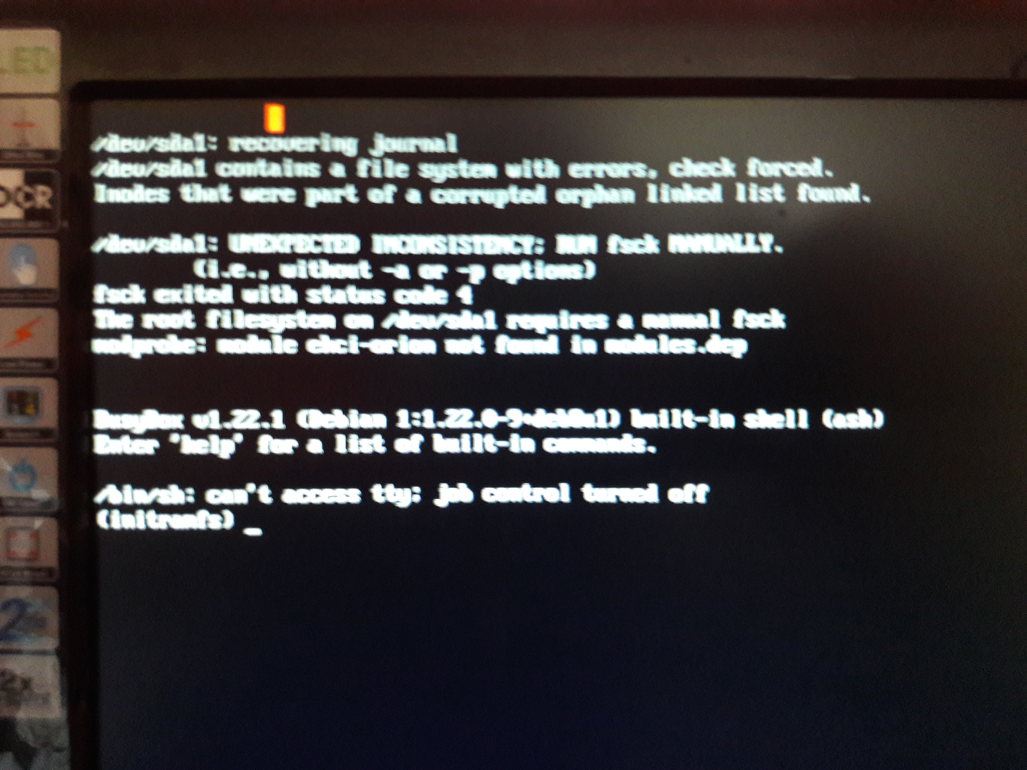

Bon. Je tente un redémarrage. Et voilà que je tombe là-dessus (désolé, j’ai pas réussi à avoir une image nette):
Je lance un ‘fsck’ puis je tape ‘exit’ et tout rentre dans l’ordre…jusqu’à ce que ça réapparaisse.

Quelque chose a provoqué une erreur dans le système de fichiers racine /
En effet, / est prévu pour se rétablir en lecture seule en cas d’erreur avec l’option errors=remount-ro (cf le fichier /etc/fstab)
C’est ce “quelque chose” qu’il faut parvenir à identifier.
Une fois que / est en lecture seule, toutes les autres erreurs en découlent.
tout à fait jcsm
on te dit de faire un fsck manuellement donc il faut le faire , profite - en pour le faire sur toutes tes partitions
e2fsck -f -y -v /dev/sda1
