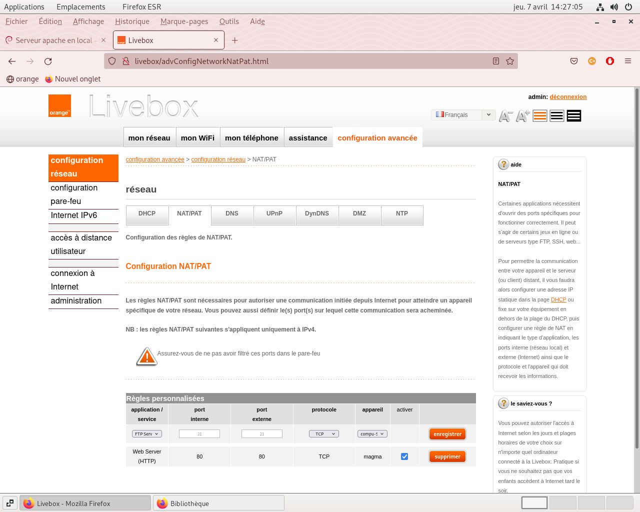

hello, maintenant que le pb de connexion entre 2 PC du même réseau(derrière live-box) est résolu par les sous-adresses ( 192.168.1.x) se pose le pb de connexion par un PC extérieur à tout ce réseau : en clair, j’ai pu récupérer l’@ de la live-box, mais en la tapant de l’extérieur j’ arrive sur cette live-box, mais après? comment taper vers le PC connecté à la live-box? faut-il rajouter un autre nombre à l’@ live-box ?
quelques tuyaux ? merci
Il faut définir une redirection de port (NAT) vers le serveur sur la box.
Ne pas faire ça avec un serveur insuffisamment sécurisé.

impossible de rentrer tel quel l’@ip de la box suivi de:80 aucun effet!je suis donc allé me perdre dans les commandes vi de: ip a, /etc/network/interfaces, /etc/resolv.conf… rien ne progresse dans mes recherches, je dois certainement oublier des étapes
As-tu configuré ta box avec les règles NAT comme on te l’a expliqué ? Si l’adresse interne fonctionne de ton LAN, l’adresse externe va fonctionner avec les règles NAT.
Attention si tu veux utiliser l’@ externe à partir d’une autre machine sur ton LAN : certaines box (orange par exemple) ne gèrent pas le NAT hairpining.
dans la livebox, l’@ip du PCoù se trouve mon localhost/nom site.html a bien port 80 valide, mais l’adressage http://adresse box :80 ne donne rien…
la procédure me dépasse !
Tu peux fourni une capture d’écran de ta règle de NAT mise en place sur l’interface de la Livebox ?
Accessoirement la configuration de ton vhost ?
Si tu ne configure pas ton vhost pour répondre sur l’ip tu ne parviendra pas à mettre en place la redirection PAT vers le port 80 de ton serveur ET avoir accès à ton site.
hello,
voici les captures demandées:
<VirtualHost *:80>
