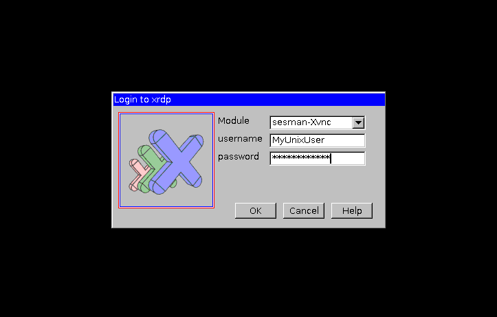

Pour ça j’utilise les paquets suivants :
apt-get install tightvncserver xrdp
Mais c’est pour du RDP depuis des clients windows, j’ai peur que cela ne corresponde pas à ta demande.

Ah, ça a l’air pas mal, dis, tu sais pas comment lancer des tâches au lancement, comme les options « session-setup-script », « session-cleanup-script » ?
Hello,
Désolé mais je n’en sais rien… Si tu gardes le fil ouvert quelqu’un de plus compétent que moi te donnera peut-être une réponse.
