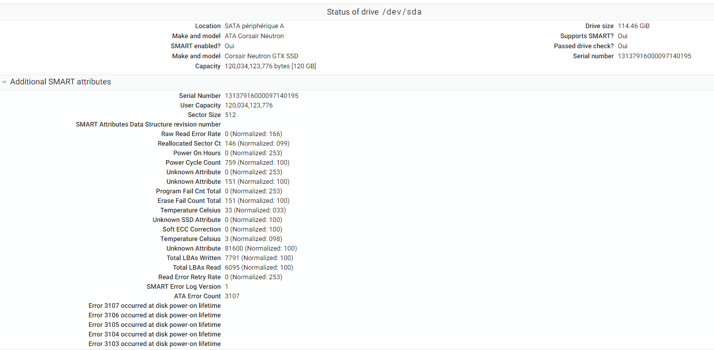

-Concernant l’etat du DD principale, je retrouve ces information avec WEBMIN, mais ne sais pas interpréter les résultats

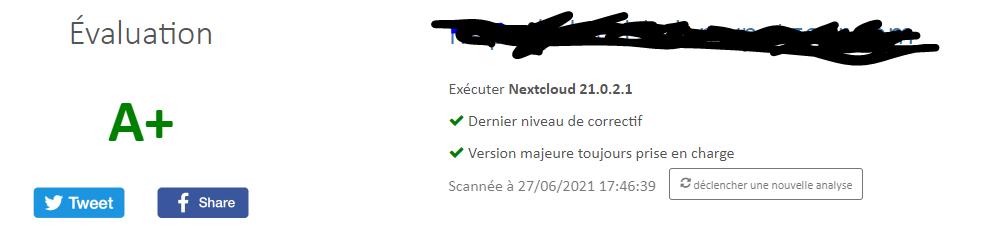

-Nextcloud via nom de domaine attaché a mon ip public, le test de sécurité nextcloud est ok:

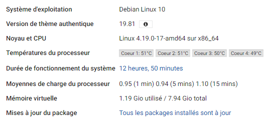

-Oui, l’os Debian du serveur est a jour:
