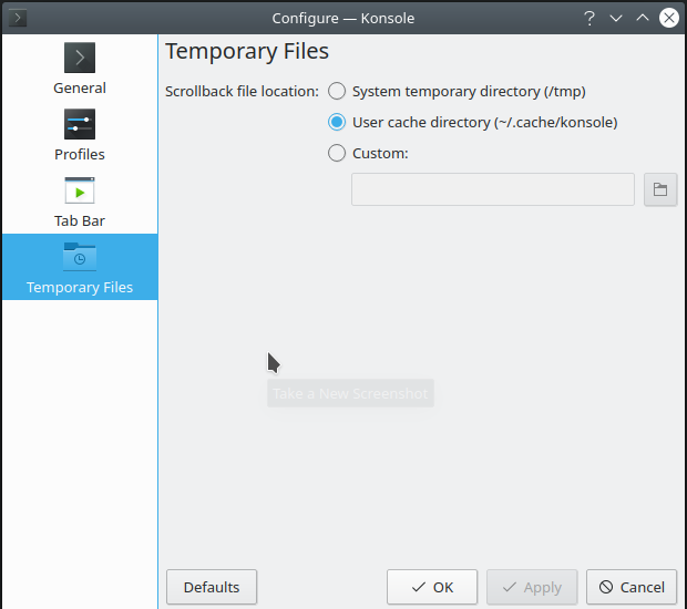

J’ai essayé ça sur KDE
(par défaut ça allait dans /tmp/) mais après reboot ça ne fonctionne pas..
