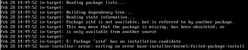

Je suis entrain de migrer une image Debian 11 générée avec docker/simple-cdd vers Debian 12. J’arrive à obtenir une ISO (après avoir fait les modifications nécessaires concernant les firmwares - NON_FREE). Lorsque j’essaye d’installer cette ISO, j’ai un soucis de package zstd manquant.
J’ai ajouté zstd à mon image docker (basée sur debian:unstable - j’ai aussi essayé avec debian:bookworm et debian:bookworm-slim), ainsi qu’à mes fichier PROFILE.packages et PROFILE.downloads (pour être sûr…).
Avez-vous eu ce problème ? Si oui, comment l’avez-vous réglé ?
Merci d’avance !

Dans ton message d’erreur il s’agit d’une erreur de paquet.
Pourtant c’est bien le nom du paquet: zstd. Qu’as-tu mis exactement dans ton fichier .package?

En fait il y a un problème avec le changement de kernel à partir du 6.1.0-15.
Alors que les noyaux actuel sont à 6.1.0-18, les iso d’installation n’ont pas été mises à jour.
Hors simple-cdd se base sur l’iso netinst. Du coup, l’installateur est en 6.1.0-15 mais certains udeb sont pris en compte par simple-cdd sont en 6.1.0-16 ou plus ce qui génère une erreur.
Perso j’ai modifié la création de mon iso en excluant ce qui ne correspondait pas à la version du kernel de l’installateur.

Si le problème n’est pas au niveau des paquets (trop simple), il y a effectivement un rapport de bug:
#1051721 - simple-cdd: Missing package zstd for default image build on bookworm
