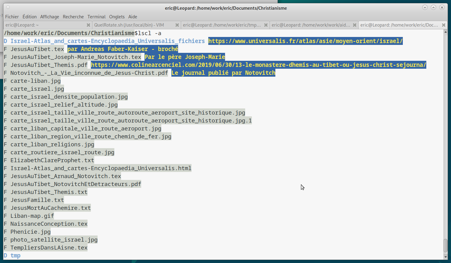

je ne pense pas en faire usage autrement que depuis de nombreuses années, avec un script setcl pour écrire un commentaire par fichier ou répertoire, et lscl pour les lister.
J’ai soulevé cette question en relisant le man de rsync.
Voici un exemple de ma commande lscl utilisant getfattr pour afficher les commentaires (ici avec l’option -a pour afficher aussi les autres fichiers)
