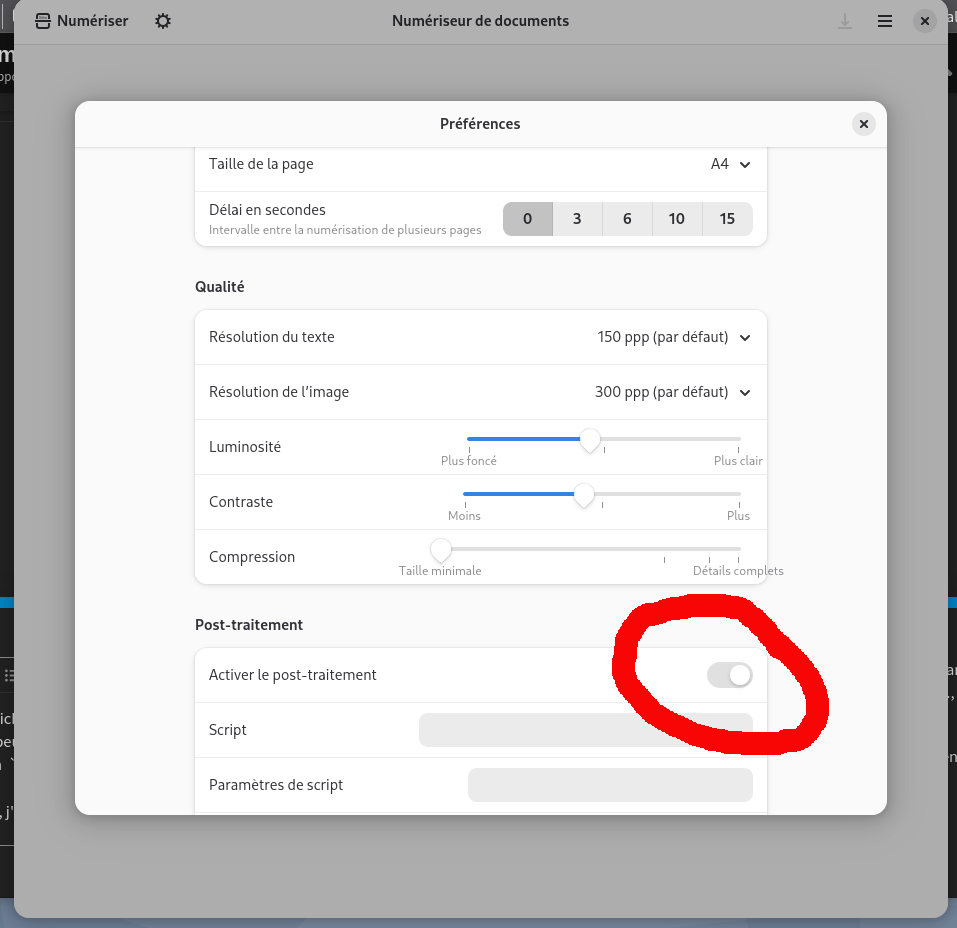

Depuis l’installation de Debian 13, je rencontre un probleme avec simple-scan qui jusque là ne m’avait pas donné de probleme particulier, avec une imprimante scanner HP5610 (des années…).
Le(s) scan(s) sont bien réalisés (et corrects) mais message d’erreur "impossible d’enregistrer le fichier
L’exécution du processus fils << >> a échoué (aucun fichier ou dossier de ce nom) "
alors que le(s) fichier(s) sont bien créés et de plus corrects
en indiquant un nom de fichier ‹ sans caractères compromettant › c’est pareil, le fichier est bien créé , mais toujours un message d’erreur.
En mode « debug » j’obtiens ces logs lorsque je demande l’enregistrement du fichier, alors qu’il apparait ce message « Impossible d’enregistrer le fichier » bien que le fichier correct soit créé.
Enregistré où ? Dans quel répertoire ? Un problème de droit d’écriture dans le répertoire par défaut ?
le(s) messages sont là, mais les fichiers sont bien enregistrés… dans le dossier habituel, ce n’est pas réellement bloquant mais trompeur pour un utilisateur novice …,
je suis sous Trixie avec la version 46.0-2,
Je viens de trouver le probleme , j’avais activé l’option (par inattention en bas de page de config) car option non signalée)
après désactivation tout va bien, désolé pour le bruit…
Bien que je ne vois pas de rapport entre un post-traitememt et un message « impossible d’enregistrer le fichier », l’essentiel est que ça marche.
Déjà comme on peut voir sur la capture d’écran, l’option n’est pas signalée comme active, et donc le piège s’est refermé sur mon inattention…
