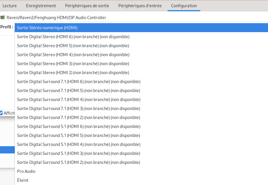

Une suggestion naïve : dans l’application contrôle de volume PulseAudio regarder ce que raconte l’onglet configuration (dans cet onglet voir profil, un menu caché).
Bonjour, merci d’essayer.
rien que du hdmi.
