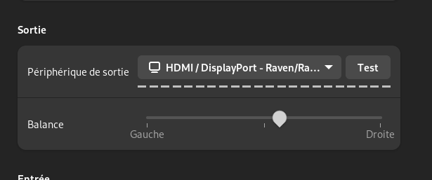

J’ai installé Debian Linux 12, avec Gnome, installation de base. Mais, le son qui sort avec les hauts parleurs de l’écran hdmi mais pas par la sortie son. J’ai fait les vérifications d’usage.
Dans configuration, la sortie hdmi est mentionnée mais pas autre chose. Que faire?

pactl list sinks |grep '[ND]'
	State: SUSPENDED
	Description: Raven/Raven2/Fenghuang HDMI/DP Audio Controller Stéréo numérique (HDMI)
	Driver: PipeWire
	Flags: HARDWARE DECIBEL_VOLUME LATENCY SET_FORMATS
		alsa.card_name = "HD-Audio Generic"
		alsa.id = "HDMI 0"
		alsa.long_card_name = "HD-Audio Generic at 0xfe680000 irq 61"
		api.alsa.card.longname = "HD-Audio Generic at 0xfe680000 irq 61"
		api.alsa.card.name = "HD-Audio Generic"
		device.profile.description = "Stéréo numérique (HDMI)"
		device.description = "Raven/Raven2/Fenghuang HDMI/DP Audio Controller"
		api.dbus.ReserveDevice1 = "Audio0"
		device.nick = "HD-Audio Generic"
		device.product.name = "Raven/Raven2/Fenghuang HDMI/DP Audio Controller"
		device.vendor.name = "Advanced Micro Devices, Inc. [AMD/ATI]"
		hdmi-output-0: HDMI / DisplayPort (type: HDMI, priority: 5900, availability group: Legacy 1, available)
Est ce que c’est intéressant ici?
