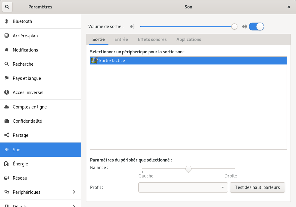

J’ai seulement une sortie factice :
Voici ce qu’affiche :
$ pacmd list-sinks
1 sink(s) available.
* index: 0
driver: <module-null-sink.c>
flags: DECIBEL_VOLUME LATENCY FLAT_VOLUME DYNAMIC_LATENCY
state: SUSPENDED
suspend cause: IDLE
priority: 1000
volume: front-left: 64292 / 98% / -0,50 dB, front-right: 64292 / 98% / -0,50 dB
balance 0,00
base volume: 65536 / 100% / 0,00 dB
volume steps: 65537
muted: no
current latency: 0,00 ms
max request: 344 KiB
max rewind: 344 KiB
monitor source: 0
sample spec: s16le 2ch 44100Hz
channel map: front-left,front-right
Stéréo
used by: 0
linked by: 0
configured latency: 0,00 ms; range is 0,50 .. 2000,00 ms
module: 15
properties:
device.description = "Sortie factice"
device.class = "abstract"
device.icon_name = "audio-card"

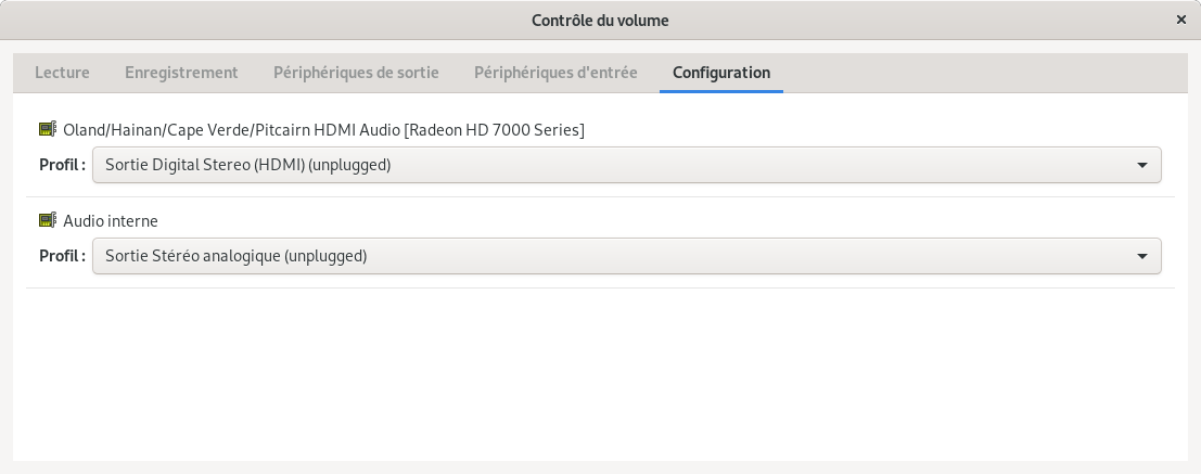

Dans pavucontrol il y a bien moyen d’activer la sortie HDMI mais elle reste notée en unplugged (alors que je vois bien la vidéo de ce même HDMI) et je n’ai aucun son en sortie :
Si quelqu’un à une idée je suis preneur.
