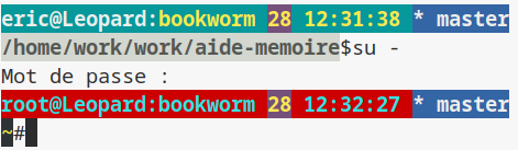

Note:
L’ affichage «prompt» est sur 2 lignes comme ceci:
(S’il n’y a rien à la place de «* master», c’est qu’aucun commit ou aucun dépôt de git n’existe pour ce répertoire)
