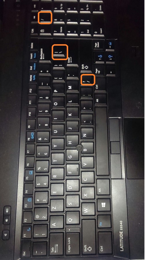

Soucis avec clavier Dell
Je viens d acquerir un clavier Dell
Le soucis est que je n arrive pas a saisir les touches chevrons pour coder
elles sont a droite de la touche SHIFT .Une recherche sur google m a exhorte a taper sur la touche shift puis sur le chevron correspondant mais pour le chevron ouvrant j obtiens un point et pour le chevron fermant j obtiens un slash.
il m a ete suggere de combiner la touche ALt +Shift puis le chevron corresppondant mais je n obtiens aucun resultat pour cette combinaison.
Pourrais-je avoir des explications ?
Merci.
C’est un clavier américain standard sur lequel certaines touches ont été mécaniquement déplacées,
ce qui fait que tu ne trouveras pas de modèle de disposition correspondant à ce clavier tel qu’il est,
ou alors, il faudrait repositionner les touches comme elles étaient à l’origine : US standard
Clavier US standard
On pourrait redéfinir logiciellement les fonctionnalités de certaines touches,
mais de là à en faire un clavier français, ça va être un très gros travail.
Le plus simple serait de remettre les touches à leur place originale et utiliser la disposition clavier US standard.
Mais si tu veux l’utiliser pour le Français, il vaudra mieux changer ce clavier par un vrais clavier AZERTY pour E6540

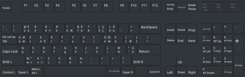

Elle vient du configurateur des disposition de claviers du bureau Plasma, on peut demander un aperçu de la disposition.
La disposition US azerty est dans les dispositions en langue française dans le configurateur.
Ok, j’avais dû ne pas la voir parce que j’arrive maintenant à trouver la disposition clavier que Almtesh a proposé :
Français → Français (US, avec lettres françaises)
qui correspond à l’agencement du clavier de Pat66
