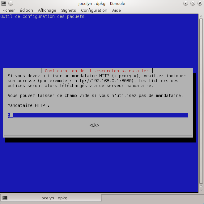

Il voulu installer en même temps " ttf-mscorefont-installer", mais çà n’a pas fonctionné.
Depuis je ne peux plus faire les mises à jour. J’ai ce message d’erreur en console :
Et je ne peux rien faire, il faut que je ferme la fenêtre pour arréter le processus…

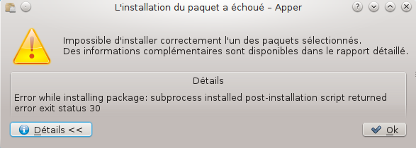

Si j’essaye d’installer " ttf-mscorefont-installer" par apper, j’ai ce message d’erreur :
Que faire SVP ?

Tu ne peux même pas renseigner le champ, comme demandé ?
Ce n’est pas un message d’erreur. C’est une question de configuration du paquet qui demande s’il faut passer par un proxy HTTP pour télécharger les polices. Si non, il suffit de laisser le champ vide et de valider pour poursuivre l’installation.

Sauf que je ne veux pas passer par un proxy HTTP et si je laisse le champ vide, impossible de fermer la fenêtre.
Il n’est pas interdit de vérifier le nom exact des paquets quand apt-get ou dpkg disent qu’un paquet est introuvable. C’est ttf-mscorefonts-installer avec un “s” comme on peut le voir dans la capture d’écran.
Et en appuyant sur la touche [Tab] pour mettre <Ok> en surbrillance ?

Même en mettant OK en surbrillance çà ne fonctionnait pas :wink:
