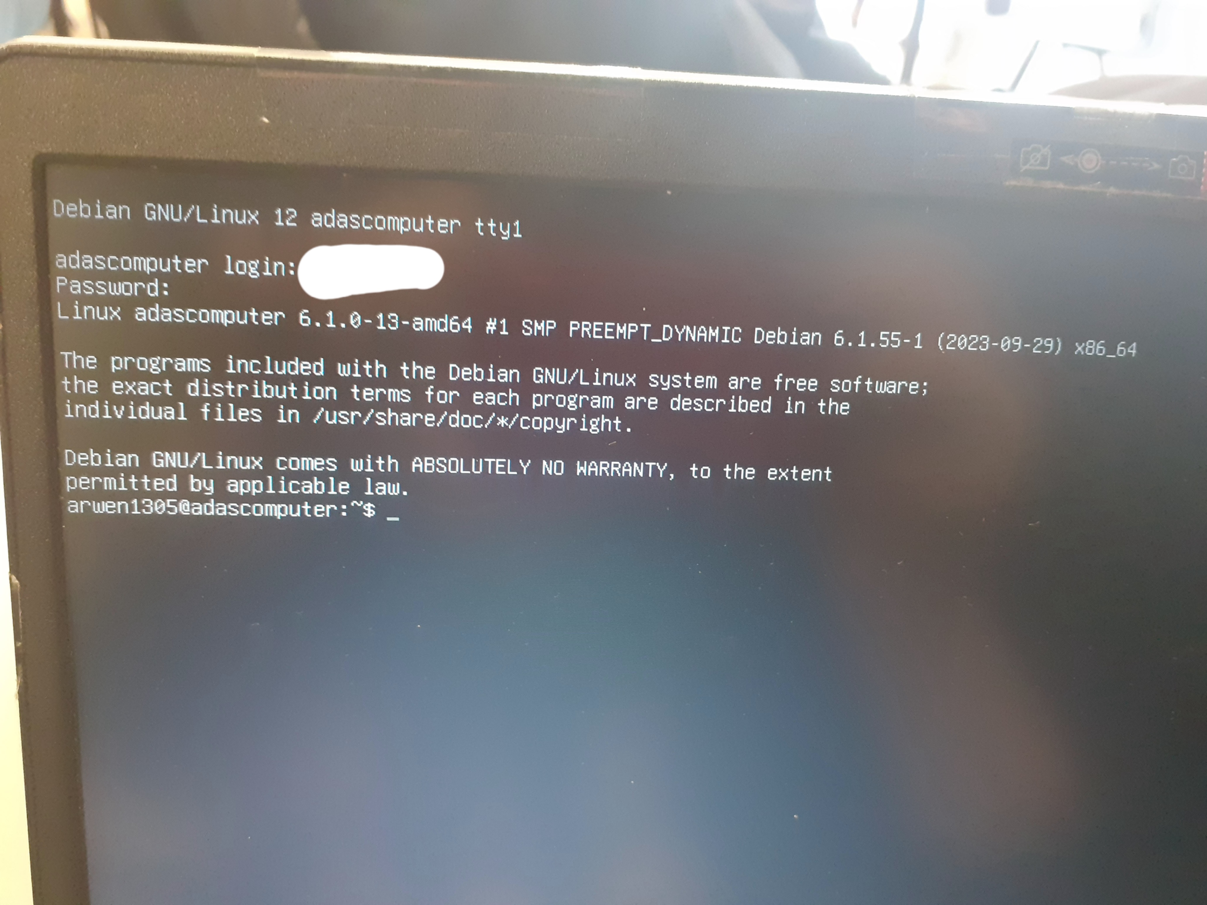

Mais je viens de rencontrer un autre soucis après avoir supprimé lightdm et remove ses fichiers TwT
Rhhaaa j’en ai marre je suis vraiment désolée de demander beaucoup mais en redémarrant il m’affiche ceci je peu à nouveau pu me co ;^;
Le gestionnaire de connexion graphique semble ne pas être lancé, peut-être parce qu’il est désactivé ou a été désinstallé par l’installation de lightdm. Ou bien il utilise tty7 et l’affichage n’a pas basculé sur cette console. Vérifier avec Alt+F7.
Traditionnellement on peut lancer la session graphique depuis un console tty avec la commande « startx » mais je ne l’ai pas utilisée depuis longtemps et j’ignore si elle fonctionne encore.

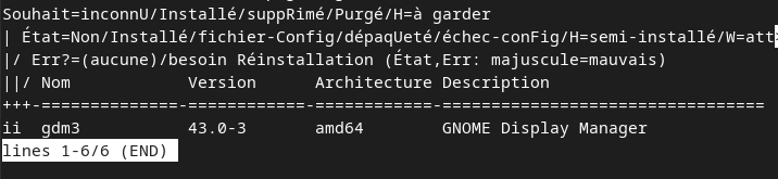

Donc le gestionnaire de connexion doit être gdm3.
Vérifier s’il est installé :
dpkg -l gdm3
S’il ne l’est pas, l’installer. S’il l’est, vérifier son statut :
systemctl status gdm3
heum il me semble que oui vu la réponse du terminal
Il vaudrait mieux copier-coller les retours de commandes au format texte préformaté plutôt que sous forme d’image, c’est beaucoup plus léger et pratique pour les autres.
Oui gdm3 est installé, passe à la commande suivante.
