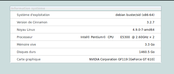

Bonjour tout le monde, je viens de me faire une réinstallation de mon système et je rencontre un soucis que je ne m’explique pas :
J’ai deux barettes de 2Go de ram installées mais quand je lance la commande free, il ne me retourne que 3.3Go.
Mes 2 barettes de 2Go sont bien reconnus dans le bios et quand je lance la commande lshw.
Ma config :
Merci par avance si quelqu’un à une idée, bonne journéee à tous

Merci de vos réponses, je re ne suis pas devant mon poste mais je regarderai au niveau de la carte mère. Ce qui m’étonne c’est que je n’utilise pas de carte intégrée mais une carte Nvidia.
Je vérifierai ce soir…
