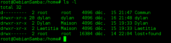

J’ai un léger soucis sur ma machine virtuelle Debian Jessie.
J’ai installé un serveur de fichier SAMBA dessus, j’ai configuré le fichier smb.conf.

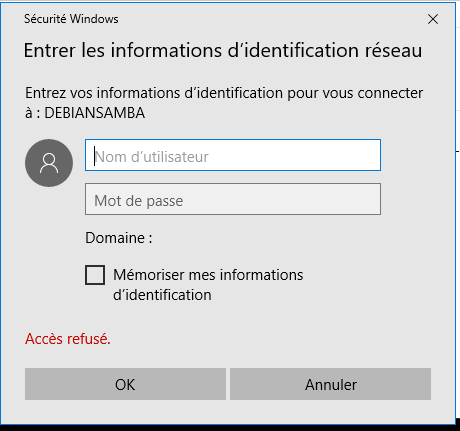

Malheureusement je n’arrive pas à y accéder avec mon client Windows 10 / 7. J’ai toujours un accès refusé alors que l’utilisateur existe bien sous SAMBA et est bien dans la liste des valid users.
Voici quelques captures pour vous illustrer cela.
[Fichier smb.conf](1481921706-5.png - envoi d'image avec NoelShack)
Merci à ceux qui prendront le temps de répondre :slight_smile: ! D’ailleurs, auriez-vous un tutoriel afin que Samba devienne contrôleur de domaine ?
J’en ai déjà essayé plusieurs mais échec… !
Bonne soirée.
[Utilisateurs SAMBA](1481921698-2.png - envoi d'image avec NoelShack)

Durant mes cours d’informatique tout a bien fonctionné (Nous sommes sous Esxi). Là j’utilise une Virtualbox.
Voici le message d’erreur de Windows

[Commun]
path = /home/Commun
browseable = yes
read only = no
writable = yes
valid users = Dylan, Laetitia
create mask = 0770
directory mask = 0777
Merci à tous, c’est très gentil :slight_smile: !`
Hello
1/ dans ton fichier de conf il est indiqué :
passdb backend = tdbsam
as-tu essayé de mettre : > passdb backend = **smbpasswd** 2/ est-ce que la commande : `# testparm` renvoi quelque chose de correct (ou des erreurs) ?
3/ pour ma config de samba, j’avais à l’époque utiliser ceci :
http://ram-0000.developpez.com/tutoriels/reseau/construction-nas/
(voir la section relative à samba)
Toujours pas :s ! Je vais faire un autoremove de Samba, de Samba-common-bin et tout réinstaller… !
Bonjour Dylou84
Je me suis permis de modifier la mise en page du contenu de ton fichier smb.conf dans un de tes précédents messages.
Dans cet extrait de smb.conf :
#======================= Share Definitions =======================
homes]
Je pense qu’il doit manquer un crochet ouvrant,
ça devrait plutôt être :
[homes]
Peut-être est-ce une simple erreur de copié/collé
